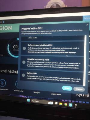

V aplikaci Lenovo Vantage jsem ale pozměnil Pracovní režim GPU pouze na dGPU a od té doby to jede v pořádku, ale jakmile dám ostatní režimy Hybrid, tak jsou problémy se záseky po hraní, šlo by s tím něco udělat ? Díky

Já jen nerozumím tomu, když jdu hrát mám ho připojený na nabíječce zapne se dedikovaná grafika vše jede v pořádku, jakmile dohraju tak se systém přepne na igpu a začne se sekat, jakmile dám restart notebooku a zapne se opět s igpu, tak jede v pohodě a neseká se.

Já jsem tady nahrával kamarádovi i Video. Jde o to, že zapnu hru hraju třeba hodinu/dvě hra jede celou dobu úplně v pohodě, potom ji vypnu jdu dělat něco na internet (Koukat na film, něco psát) a chci si vzít ntb do postele a začne se takhle sekat (zamrzávat) a dělá to i když ho vypojím z nabíječky a aji když je v nabíječce, když notebook restartuji, tak to jede v pohodě a neseká se, ale jakmile zapnu hru a pak ji zase vypnu, tak je to úplně to stejné.

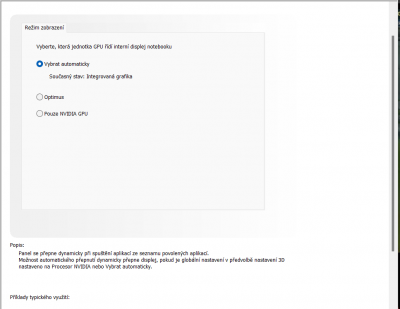

A když přepnu tady v tomhle jenom na "pouze nvidia GPU, tak to jede bez problému.
