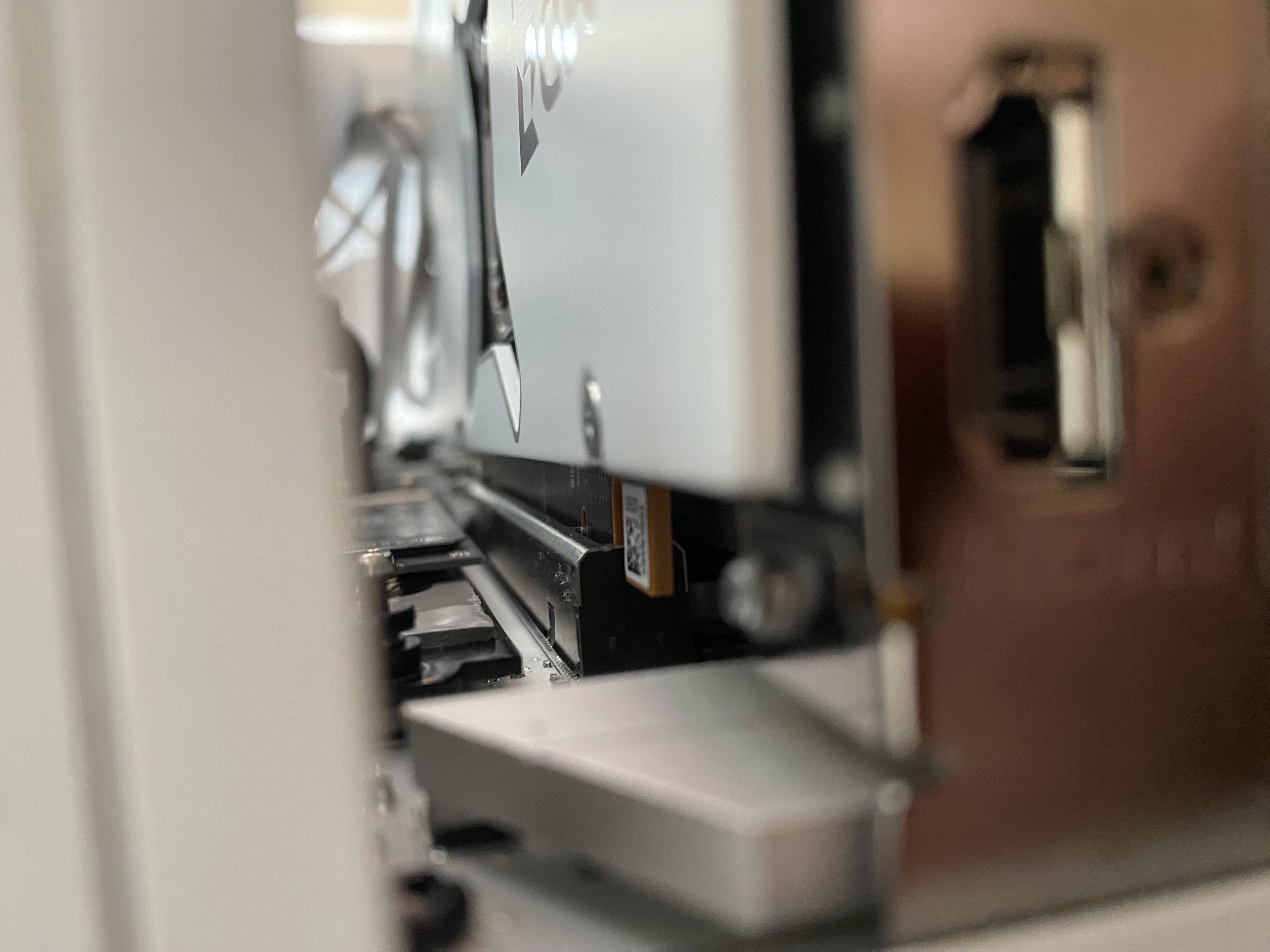

Zdravím, mám dotaz, občas se mi kompletně sekne PC u her, mám celý nový PC, at už hraju jakkoliv náročnou hru, tak se počítač sekne a nejde dělat nic, jen vypnout/restart. Nic na internetu jsem nenašel, tak zkouším své štěstí tady. Napadl mě jeden důvod jestli to není možné tím, že mi nešla vložit kompletně grafika do PCI slotu, ale grafika funguje jak má. Stará grafika mi šla vložit v pořádku do nové desky, původní grafika byla 1080. Nová grafika mi nešla vložit celá ani do starého pc, nebylo tam to správné cvaknutí, že tam je celá. Nic se mi nepřehřívá, grafika přesáhne u her sotva 50 stupňů a procesor se pohybuje okolo 48-55. Verze Windowsu mám W11 24H2 Home. Zde jsou mé PC specifikace.

a ohledně GPU, o víkendu zkusím vyndat celou ZK desku a jestli GPU zajede v pohodě, budu zkoušet cokoliv i takovéhle blbosti, když to tak napíšu. Můžu sem teoreticky zkusit hodit fotku jak vypadá GPU v slotu, ale podle jiného fora je skoro celá venku dle fotek, ale víc vsunout už nejde.

Len technicky! Sloty (konektory) aj zásuvná časť karty - tie majú presne stanovené rozmery. Takže nejaký rozdiel v nich je nonsens. Ale to, čo je okolo slotu, alebo na karte vyššie - to už má rozmery, ktoré nie sú tak prísne stanovené (na milimeter). On by by sa najskôr mal pozrieť, či mu v zasunutí karty do slotu niečo nebráni mechanicky okolo samotnej karty - podľa foto to vyzerá na zadnom čele debny, že tam už nemá miesto, aby tak karta vkĺzla.

Vytáhl jsem ZK a při kontrole kabelů v zdroji, jsem docvakl kabel na GPU, úplnou náhodou, a GPU už nešla víc zasunout, bylo to maximum, zkoušel jsem i ostatní PCI sloty a víc to nešlo, a vypadá to, že to bylo tím kabelem, otestoval jsem nějaké hry a ani jednou mi nebliknul obraz při hraní, menší detail na který jsem zapomněl, takže to vypadá, že problém je vyřešený.

GPU jsem dal reklamovat, GPU mi to dělala i potom, vzal jsem si svou starou 1080 a ta jede v pořádku s ani jednou šedou čárou, jak jsem měl u své RX 9070XT. Hrál jsem i několik h v kuse a ani jednou mi to má stará 1080 neudělala, takže jsem dal reklamovat svojí GPU a uvidím, co mi na to řeknou. Případné změny napíšu do nového článku, tím bych tuto diskuzi uzavřel a chtěl poděkovat všem.
