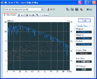

Moj laptop -Acer Travel Mate 291 – Centrino 1.4, 768 RAM, disk Toshiba 30GB – novy partition a format disku – nahodeny win XP:
Prvy graf je merany hned po nastartovani t.j. za “studena”, rychlost nie je az taka zla ale ta krivka podla mna nie je taka ako by mala byt. Co vy na to?

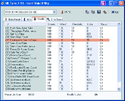

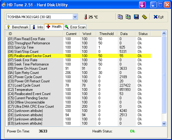

Dalsi obrazok je Health info – viete niekto vycitatat podla tych hodnot nieco?

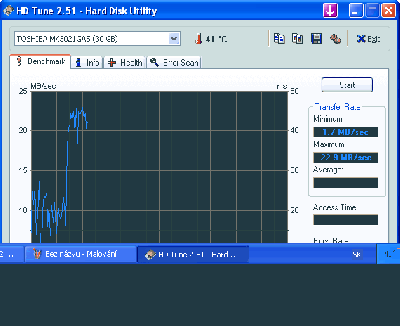

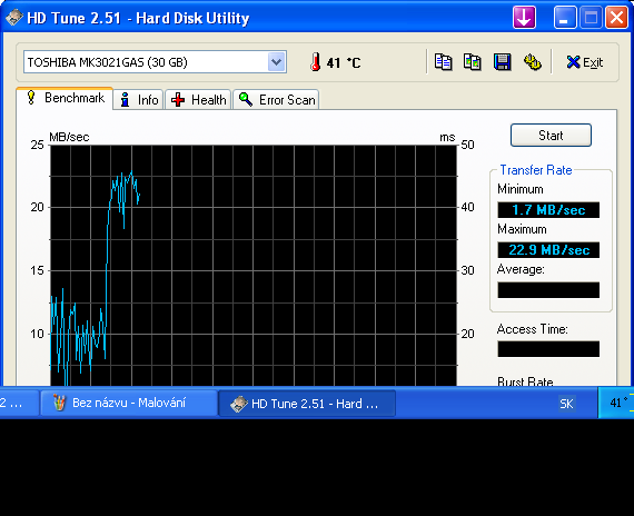

A posledny obrazok – to je moja nocna mora momentalne – pri zahriatom PC okolo 45 C disk ide strasne pomaly, kopiruje pomaly atd adt…….robil som nejake pokusy a vysledok je takyto. Ked polozim laptop na obrazovku a telo – klavesnica je vo vertikalnej polohe, tak sa rychlost disku zvysi rapidne – hodnoty ako ked je este studeny.
Graf – meranie som zacal ked som mal laptop polozeny normalne, potom som ho otocil a nastal narast rychlosti. Robil som to par krat a vzdy to iste. Tiez ked ho zdvihnem tak sa rychlost tiez trochu zvysi. Budem vdacny za kazdu radu.

to už bude asi dost starý book, co? ten disk už pomalu odchází bych řekl. zkus opravu chyb na disku, co je součástí Windows. třeba pomůže

Teplota disku po delším provozu je dosti vysoká, což disku nesvědčí. Vliv změny polohy disku na jeho rychlost nasvědčuje nějaké mechanické závadě v laptopu. Nejspíše by pomohlo prověřit jej uvnitř, ale to je spíše práce pro odbornou firmu, než pro laika. Může to být i vada disku, který má problémy při sledování "datové stopy". Nelze ani vyloučit nedokonalý kontakt datového kabelu mezi diskem a základní deskou.

Mechanicky odchadza
Příspěvekod sabikeuk » 06 úno 2008 14:36
Dakujem za odpovede.
Teplota disku je okolo 43 C, myslim ze to nie je vela.
Asi mu skutocne uz pomaly konci jeho zivotnost, ked ho naklonim tak je pocut aj rezonujuci zvuk, mozno ventilator...tazko povedat, najradsej by som ho rozobral ale viem ze to nieje sranda.....
Po instalovani windowsu ide celkom rychlo az na nejake "zaseky"....ked na chvilu zacne pracovat disk a akoby zamrzol cely system....

Doporučuji zálohovat důležitá data. Podle všeho má disk nejlepší časy již za sebou a chystá se na poslední cestu.
