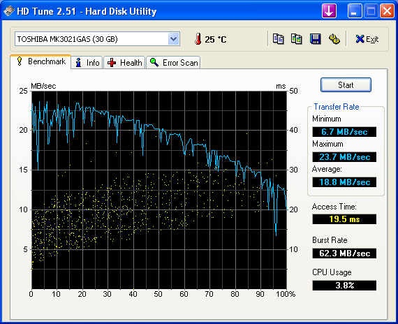

Moj laptop -Acer Travel Mate 291 – Centrino 1.4, 768 RAM, disk Toshiba 30GB – novy partition a format disku – nahodeny win XP:
Prvy graf je merany hned po nastartovani t.j. za “studena”, rychlost nie je az taka zla ale ta krivka podla mna nie je taka ako by mala byt. Co vy na to?

to už bude asi dost starý book, co? ten disk už pomalu odchází bych řekl. zkus opravu chyb na disku, co je součástí Windows. třeba pomůže

Teplota disku po delším provozu je dosti vysoká, což disku nesvědčí. Vliv změny polohy disku na jeho rychlost nasvědčuje nějaké mechanické závadě v laptopu. Nejspíše by pomohlo prověřit jej uvnitř, ale to je spíše práce pro odbornou firmu, než pro laika. Může to být i vada disku, který má problémy při sledování "datové stopy". Nelze ani vyloučit nedokonalý kontakt datového kabelu mezi diskem a základní deskou.

Mechanicky odchadza
Dakujem za odpovede.
Teplota disku je okolo 43 C, myslim ze to nie je vela.
Asi mu skutocne uz pomaly konci jeho zivotnost, ked ho naklonim tak je pocut aj rezonujuci zvuk, mozno ventilator...tazko povedat, najradsej by som ho rozobral ale viem ze to nieje sranda.....
Po instalovani windowsu ide celkom rychlo az na nejake "zaseky"....ked na chvilu zacne pracovat disk a akoby zamrzol cely system....

teplota 43°C u normálních disků ve stolním PC jsou katastrofální, ale u booku opravdu nic neobvyklého. Jak říkal Pic zálohovat a zálohovat
