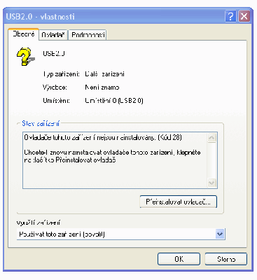

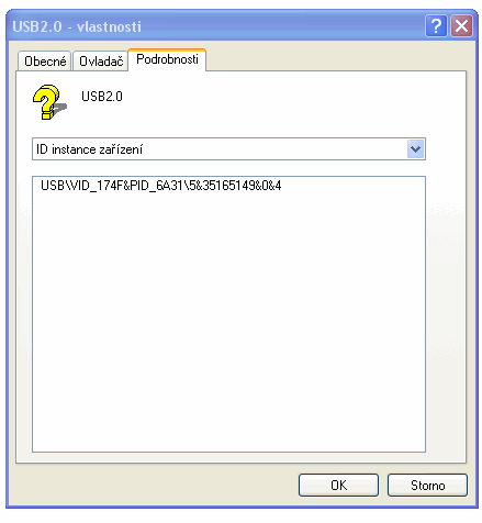

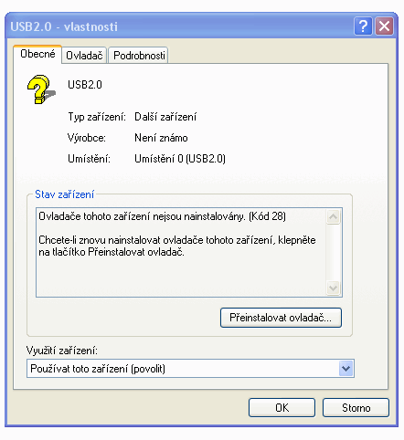

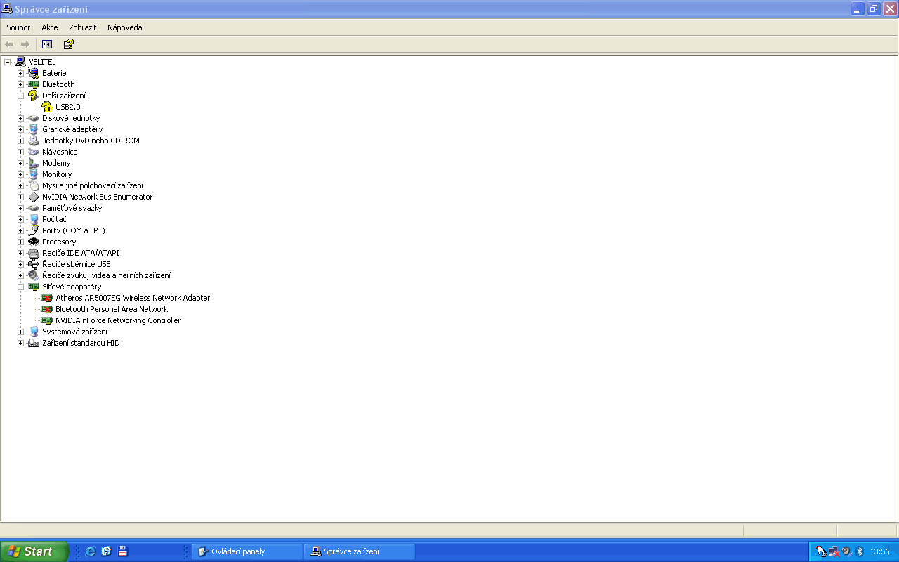

Ahoj, mám notebook Asus serie F5N a při instalaci se nemůžu zbavit chybového hlášení ve správci zařízení viz. foto.Už jsem zkusil snad vše co mě napadlo. Poradí někdo nějaký driver jak tam dostat ovladač na toto zařízení. Díky

Nejlépe použít ovladač ze stránek výrobce notebooku, případně z dodaného CD, či z oddílu na disku, kde bývají uloženy instalačky ovladačů.

ovladače jsem dostal pouze na Windows Vista a já tam mám XP. Ze stránek jsem už zkusil co šlo. díky

přesně tenhle problém jsem měl taky a ještě mě to házelo hlášku, že zařízení může pracovat rychleji .....
pakmi z nenadání pomohla jedna aktualizace Windows. Nainstaloval jsem je, restartoval a ve správci bylo vše OK a hláška nevyskakuje

Jako poslední možnost bych viděl,kouknout se na základní desku na označení použitých IO a následně bych hledal konkrétní ovladače na IO.
Existují jakési univerzální ovladače USB,zkusil bych i toto.
