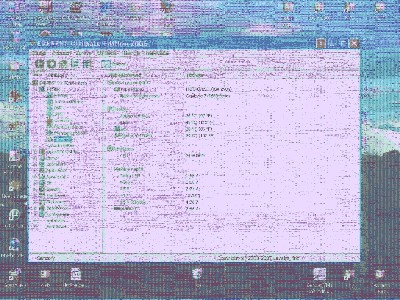

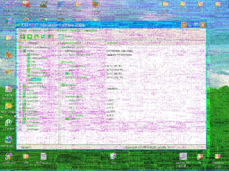

Stalo se to už párkrát, ale vždycky při hraní her. Protože hraju jen vyjímečně, tak mi to nevadilo. Teď to ale dělá i při prohlížení netu a to už mě štve. Podařilo se mi zapnout everest a udělat print screen. Ve skutečnosti je obrazovka ještě hůř čitelná. Ale i tak je jasné, že teploty jsou vpořádku. Zdrojem to taky nebude, ten jsem loni měnil. Tak zkuste poradit.

Buď problémy s ovladačem grafické karty, nebo přehřívání pamětí na GK. Nemáš ji přetaktovanou?

Není tam nic přetaktované. Teplotu pamětí zjistím jak? Co je v Everestu teplota AUX? A teď mě napadlo, že jsem nedávno dal filtr před nasávací větrák. Že by se zmenšil průtok vzduchu?

Takže jsem rozebral komp, vytáhnul filtr před sacím ventilátorem a uvidíme, co na to grafika :smile: Ještě jsem rozebral původně tichý ventilátor artic-cooling na procesoru. Vazelína na ložisku už byla vyschlá. Teď čerstvě namazaný je zas ohodně tišší. Ale podle everestu točí pořád max. otáčky i při 37 stupních CPU.
1. Dá se někde zjistit, jestli funguje regulace otáček podle teploty CPU?
2. Teplotu grafiky jsem v CCC nenašel
3. Co je teplota Aux v Everestu?

AUX je zkratka z anglického „auxiliary“, což se překládá jako „pomocný“. Jde tedy o doplňkový senzor mimo všechny ostatní hlavní měřené oblasti a obvykle +/- odpovídá teplotě uvnitř skříně počítače.
