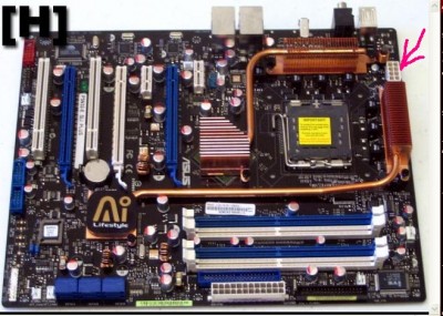

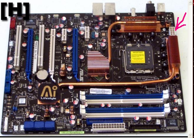

Máte zapojený 1x8-pin ATX Power konektor od zdroje.Pokud ne PC nebude Startovat.
je zapojený..říkám, PC se rozjede, ale nepípne, není signál v monitoru, prostě žádné známky aktivity (mimo to že se nastartuje)
