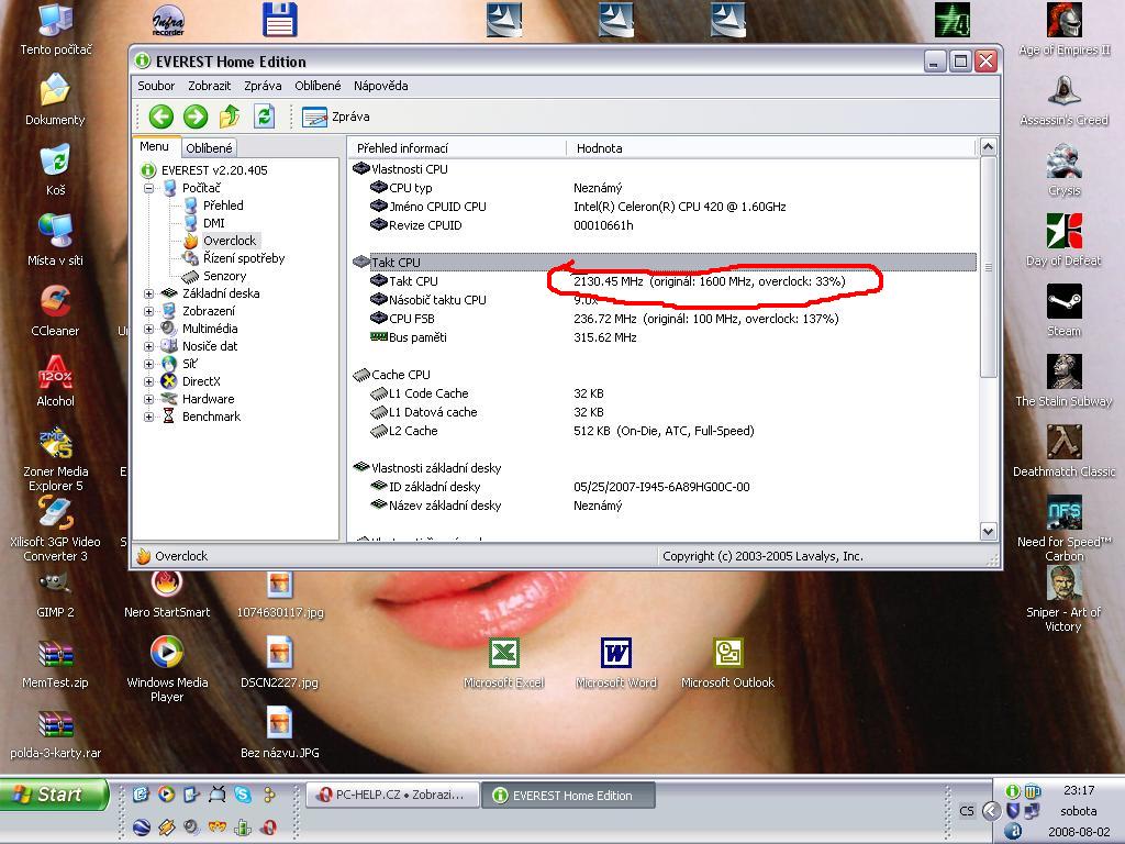

Příspěvekod Fox8 » 02 srp 2008 23:19
Mrkni ještě do everest na overclocking a kolik ti to ukazuje?
jako na obrázku

Příspěvekod 53pp » 02 srp 2008 23:26
Mam jen Trial snad to nevadí:
Obrázek

Příspěvekod Fox8 » 02 srp 2008 23:33
No tak to právě vadí potřebuji vědět jestli ti to dobře kazuje i to originál taktování.
označené je důležité, i když počítám, že ti to ukáže těch 1.8GHz
Nevadí stáhni CPU-Z Třeba na http://www.stahuj.cz nebo na http://www.slunecnice.cz a také z nich pošli screen.
Potom rozepiš více jestli si nebyl v biosu, nehrál jsi se z nastavováním frekvěnce, násobiče.
EDIT: Jo vlastně nevadí že to neukázalo ukáže to těch 1.8 no stahni ten CPU-Z a pak se uvidí

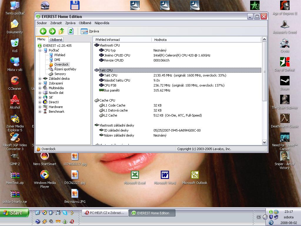

53pp
Příspěvky: 7
Registrován: srpen 08
Re: Procesor
Příspěvekod 53pp » 02 srp 2008 23:43
Obrázek
