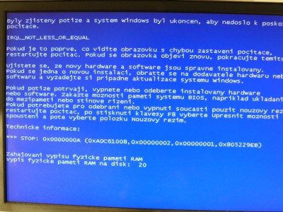

Prosím o radu nepravidelně mi počítač vyhodí modrou obrazovku,skoušel jsem testovat paměti programem memtest86 několikrát a vždy mi test vyšel bez chyb. taky jsem zkusil opravit windows xp pro a při instalaci mě naspalo asi toto systém neprošel testem kompatability software nebude nainstalován.
Moje sestava je CPU AMD ATHLON 64 X2 4850e (1MB, socket AM2) Box 45W
DIMM DDR2 1024MB 1066MHz Kingmax
MB GIGABYTE MA790X-DS4 790X AM2+,DDR2,SATA2,GLAN,1394,PCIE2.0
HD SAMSUNG F1 250GB SATAII/300 16MB 7200
GK nVIDIA GEFORCE 7800Gt leadteck
CASE MIDITOWER ML5466 (BLACK/SILVER) 450W ATX
DVD RW LG Black GSA-H58N ±R/±RW/RAM/DL/Secure D,bulk,PATA
Taky jsem přehrál bios na ferzi F4 kvůli cpu,ještě podotýkám že všechny komponenty jsou nové kromě grafiky ta ale na starší sestavě šlapala bez problémů,přiložil jsem foto modré obazovky s chybovou hláškou.Jo a paměti mi běží jen na 800Mhz kvůli cpu.
Prosím o radu zda není problém ve vybrané sestavě (skložil jsem ji sám) či jinde Děkuji.

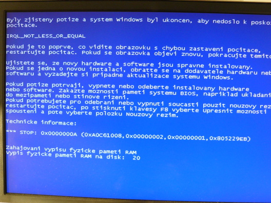

Je to expert, třeba tu dnes bude. Tak RAM bych vyloučil. Může to být cokoliv, ta chyba na fotce není k přečtení, mohl bys udělat ještě jednou. Co napětí a teploty? Počet spuštěných procesů. Dělá to i při zapnutí , nebo jen při náročných hrách?

jak jsem psal velice nepravidelně někdy při hraní crysis ale ztoho hraju hodinu a nic a z toho po deseti minutách ale já zastak moc nehraju tak mi vyskočí i prohlíženi internetu,někdy celý týden nic a ztoho za hodinu 4krát.

http://support.microsoft.com/?kbid=314063" onclick="window.open(this.href);return false; snad ti to pomůže
btw: nekompatibilní ovladač zařízení, obecné potíže s hardwarem a nekompatibilní software.....to je docelá možná příčina

Prověř disk utilitou od výrobce, když bude v pořádku zkus jiné ovladače, ne nutně ty nejnovější, někdy lépe fungují ty starší. Každá aktualizace opravuje staré chyby a přináší nové...

[ taky jsem zkusil opravit windows xp pro a při instalaci mě naspalo asi toto systém neprošel testem kompatability software nebude nainstalován.
To Ti napsalo při opravě win? Pokud máš teploty a napětí v pořádku, může být chyba i ve win.Na tu crysis bys možná měl přikoupit ještě jednu RAM 1GB.
Re: Modrá smrt
Zapoměl jsem napsat že mám 2x 1GB ram. a ještě mě tak napadlo že mám win.xp z roku 2002.
Re: Modrá smrt
Psal jsi na začátku, že máš jen 1GB.Ten win XP máš doufám i s SP2, jinak doinstalovat, co se týče SP3 názory se liší, spíše dávat na čistou instalaci.já jsem neinstaloval (problémy se sat. kartou atd.) Jak píše El Diablo, zkontroloval jsi HDD utilitou od výrobce? To udělej hned.
