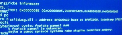

zdravim - mam problém s grafikou ati radeon 9200 excalibur - kdykoliv se pokusim spustit nějaký program, kde se vyskytuje 3D grafika, tak se mi restartuje počítač - zadal jsem, aby se po selhani systemu nerestartoval počitač, a oběvila se mi tam tahle chybová hláška..

Pokud nemáš nejnovější ovladače, stáhni nejnovější a pokud nejnovější máš, zkus ty co byly na CD ke kartě a pokud nemáš ani CD, tak zkus nějaké starší.

nejnovější ovladače jsem nesehnal, ale mam original cd, a nedávno to ještě jelo.. - jinak *gk se mi přehřivala, ale přidal jsem k ní větrák, a je studená...

Start - Všechny programy - Příslušenství - Systémové nástroje - Systémové informace - Nástroje - Nastroj pro diagnostiku rozhraní DirectX - záložka Zobrazení a spustit postupně testy.

jj, udělal jsem to, ale hned při spustění toho prvního testu mi počítaš spadl, a opět se oběvila ta hláška...

V tom případě máš poškozený, nebo nevhodný ovladač grafické karty, či špatně nastavený. Též to může být grafickou kartou. Zkus se mrknout, zda karta sedí dobře ve slotu. Odinstaluj ovladač a po restartu jej opět z CD ke GK nainstaluj. Též se Ti asi v PC usadila nějaká verbež. Projeď PC programem Mwav.exe, ať vidíš, zda je PC čistý.

ty ovladače jsem přeinstalovával už tak 3, a karta sedí dobře.. - používal jsem místo ní jinou, kterou mám navíc, ale chtěl jsem zase po nějaké době hrát san andreas, a to s tou druhou gk nerozjedu (nevim typ, ale ma pamět pouze 16MB) - skusim to s tim mwav, zatim dík
