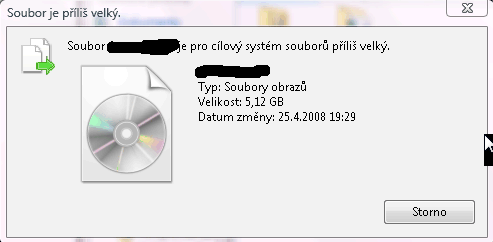

když chci kopírovat soubory na disk vše jede v poho když to jsou menší soubory a to klidně mohu kopírovat najednou více souborů i o celkové velikosti 59 gb (to jsem kopíroval a ok) ale když chci zkopírovat jeden docela velký soubor tak je problém napíše mi to hlášku že soubor je pro cílový systém souborů příliš velký a nezkopíruje se to
tento problém mám u 3 souborů (zatím vím jen o těhle) a mají velikost 5.12gb, 4.67gb a 7.46gb všechno .iso soubory

Jen mě tak napadá jakej je souborovej systém na tom externim disku?

tak už jsem na to přišel disk byl od výrobce naformátován tak aby tam nešli dát soubory větší než 4 gb takže zítra všechno zpět do pc přehraju a pak přeformátuju a mělo by to jít

disk byl pravděpodobně naformátovám na FAT 32 (obvyklý souborový systém pro přenosné disky) a ten si neporadí se soubory většími jak 4GB. další formátování by mělo být na NTFS a problém by s většími soubory neměl být

přesně tak to je a už formátuju
