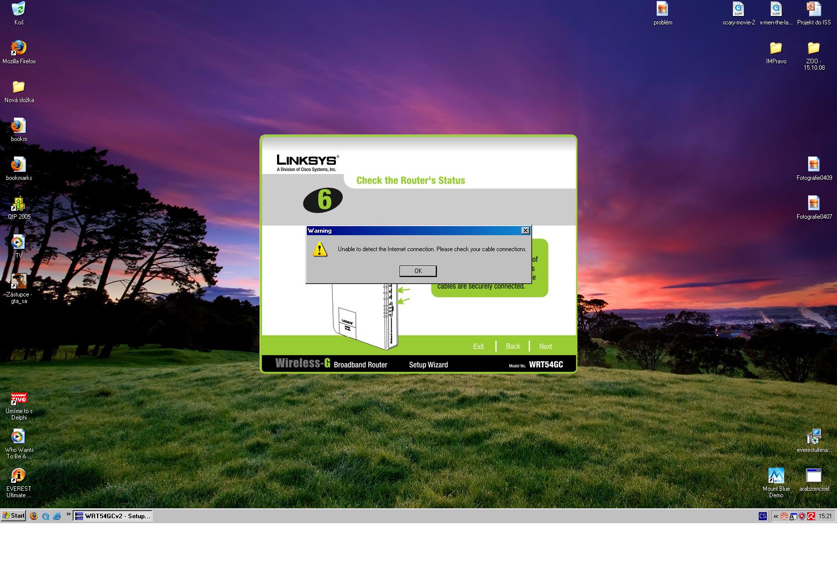

Tak před chvílí mi dovezla DPD novou WiFinku. Je to Linksys, ale problém je ten, že ikdyž jedu podle suprového manuálu, tak na konci to zařve a internet nejde, ani stolním, ani na notebooku. Poraďte mi prosím, jak krok po kroku mám postupovat. Poskytovatel mi psal, že další IP adresy mám zdarma a problém tedy z jeho strany nebude...
EDIT: všechny kabely mám opravdu dobře připojené. Internet mám ve zdířce internet, napájení je taky připojené a káblík,který jsem dostal jsem připojil do zdířky s nápisem 1. a druhou stranu do stolního PC..na booku mi to Linksyse najde, ale po připojení stejně net nejde...

setup tu nikde nevidím. Jel jsem podle průvodce na CD a když jsem v poslední fázi, tak to začalo přemýšlet a něco to načítalo. Pak to zařvalo to, co je na obrázku. Internet nejde, přesto WiFi vysílá. Co se týká toho ovládání tak to také nevím, ale zkusím tu adresu, co jsi psal...
EDIT: tak jsem to zkoušel znovu a nic nepomáhá, WiFi má prostě tvrdou hlavu...

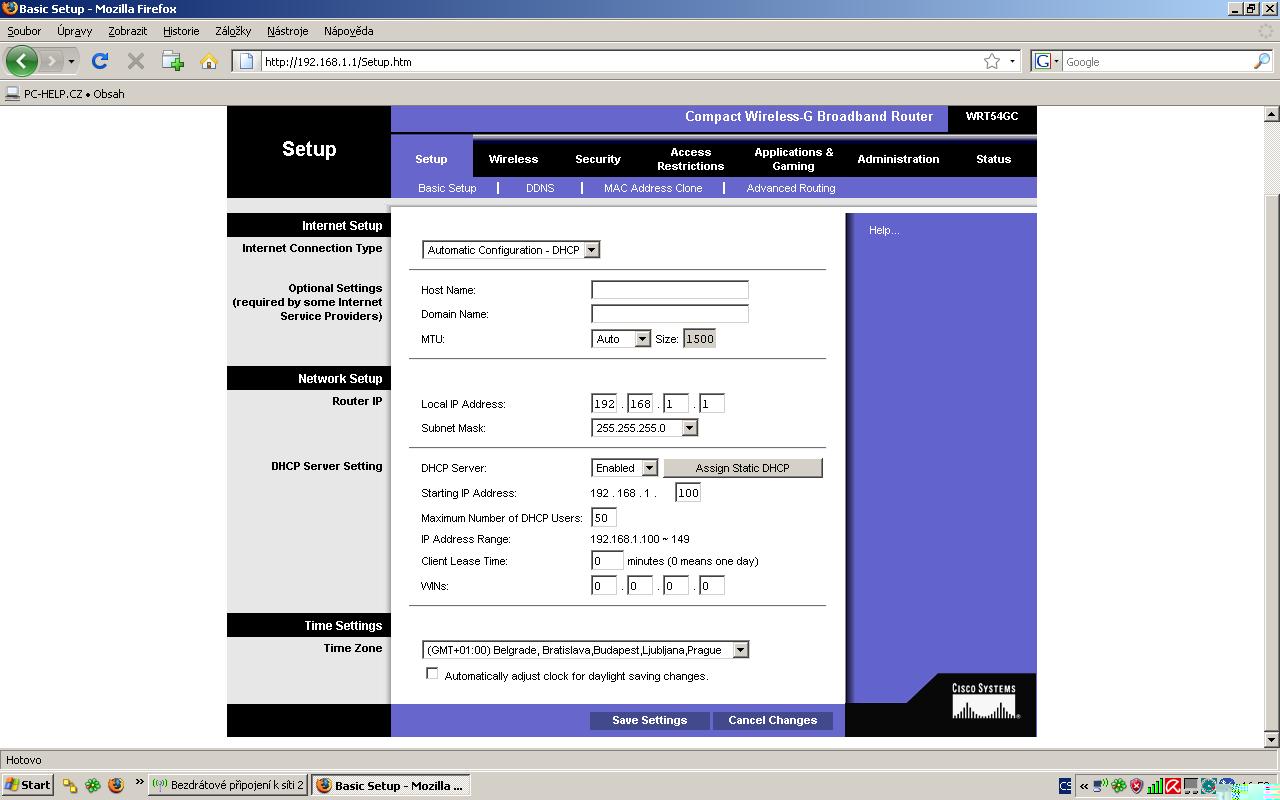

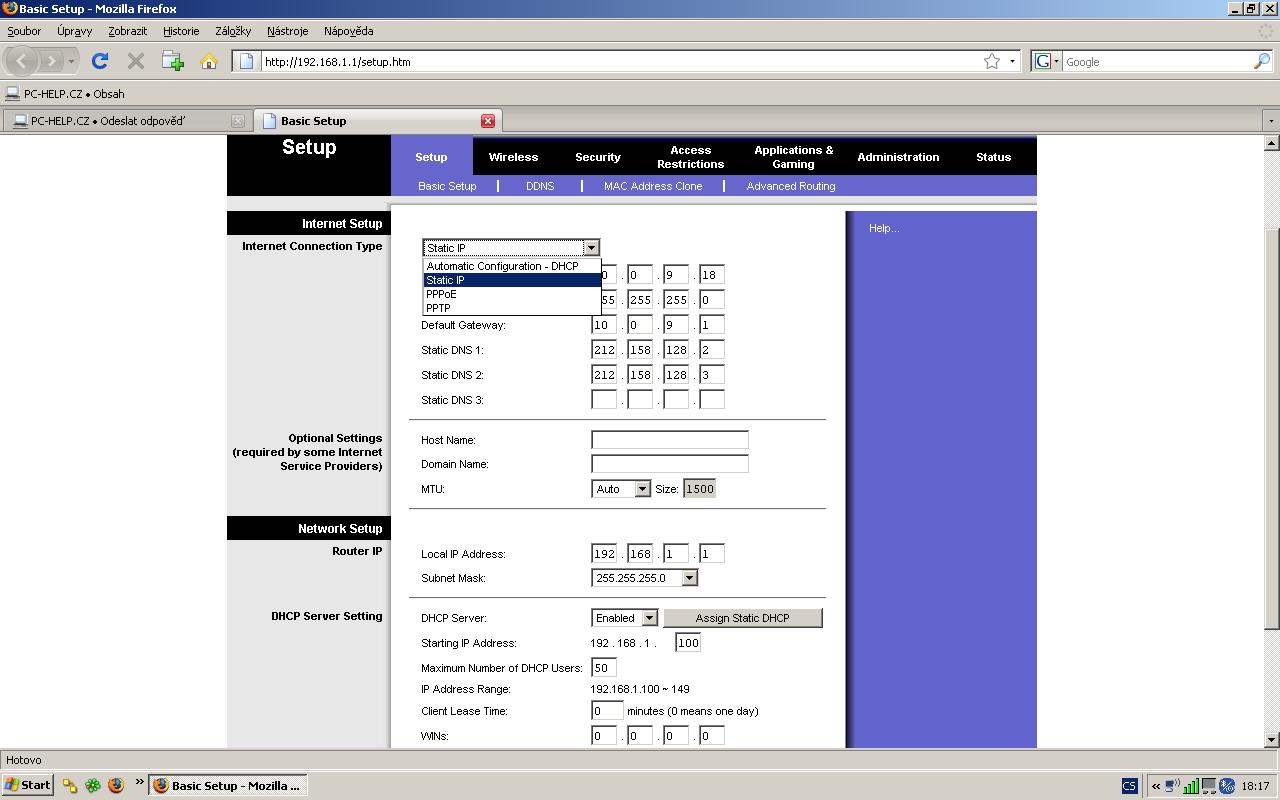

hurrrrrrrrrrrááááááááááááááááá už jsem na to přišel. Můj poskytovatel nepodporuje DHCP, takže stačili ručně zadat IP adresu, DNS, Masku, atd. a valí to jak má...jen se chci zeptat, jak nastavit u této WiFinky heslo a nějaké to šifrování ?
Jinak na obrázku můžete vidět, jak to má být..kdyby to někomu třeba pomohlo...
