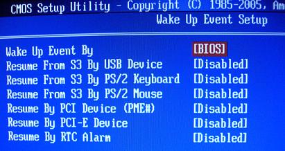

Do přílohy jsem dal screen z nastavení Wake up event. Nikde by se nic jiného o zapínaní nastavovat nemělo. Tohle vidím už po spuštění, nemyslete si, že jsem vlezl do biosu, přenastavil to, neuložil a doufal, že se to zlepší ...
Zapínání v určitý čas j RTC Alarm, což je, jak vidítě, zakázané.
Zkusil jsem vše "nepotřebné" vypojit, konkrétně TV kartu, optickou mechaniku a wifi adaptér. Uvidím dnes v noci ...
