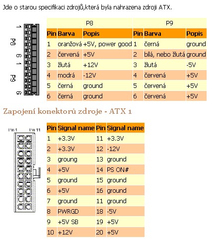

skontroluj kondíky na deskách oni na těch starých deskách mají sklony k nafouknutí a zdroje můžeš skusit takhle
Obrázek
a měl by se pustit když spojíš tyto dva piny

u desky č.4.jsou oba druhy napájecích konektorů takže je to deska AT ale je ji možno použít do skříně ATX.Při připojení AT konektoru pozor!!!od zdroje jdou dva konektory se 6vodiči...konektory se zapojují vedle sebe a to vždy černými vodiči k sobě jinek můžeš zničit desku

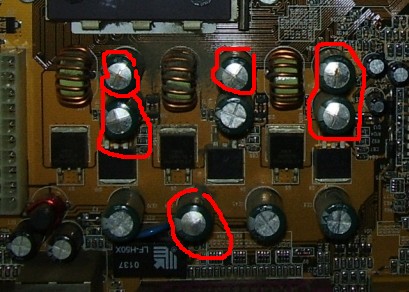

To s tou AT neni problém, vím jak AT zapojit, nastal ale menší průšvih u desky č.2. Vyhrabal jsem tu jakejsi podezřelej 250W ATX a zkusil jsem ho zapojit, sotva jsem ho zapojil do sítě tak se sám rozeběhl, spustil i větrák na desce (projelo mnou lehké nadšení) ale najednou to utichlo a ze zdroje se začalo kouřit a z větráku na desce taky. V tom zdroji to začalo divně prskat a kouřilo sečím dál víc (ne že bych na to čuměl ale než jsem se k němu dostal...) tak jsem rychle přiskočil a vytáhl škubnutím kabel. Nevím jestli se něco stalo s deskou, zdroj bude asi totálně v hajzlu, rozebral jsem ho ale žádné stopy spálení jsem nespatřil. Vymontoval jsem si z něj větráček a zdroj vyhodil. Myslíte že bude ještě deska použitelná? Btw tenhle pochybnej zdroj u tý desky byl i předtim a obávám se že zdroj je i "zdrojem" problémů, jelikož majitel tohoto PC mi to onehdá přinesl se slovy "je to rozbitý" a nic více nepověděl. V tý době jsem to nijak neřešil.

už od pohledu je evidentní že ve zdrojové části desky č.2. jsou vyfouklé kondíky
