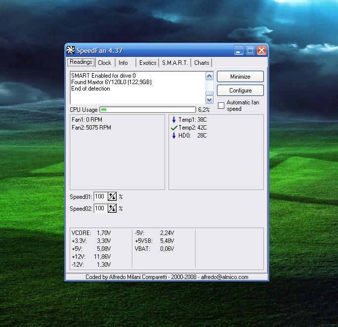

Moc díky za rady jdu všechno vyzkoušet ... Podívám se do biosu ... potom zkusím SPEEDFAN a jeste jsem dostal radu ze mam rozebrat PC co to jde a poradne ho procistit , ale bojim se hrat si s procesorem a sundavat chlazeni , radsi bych aby se na to podivam nejaky zkušenejší člověk ... ale uz nevim cim by to mohlo být ----- >> Jóóó a ještě jsem chtěl říct že když se PC restartuje u nějaké hry tak se po Načtení plochy objeví Tabulka se známou chybou a možnostmi Odeslat Zprávu o Chybách x Neodesílat dám neodeslat a tabulka naskoci nekdy i 4 krat za sebou ..... jestli to nekomu pomohlo prosim o dalsi radu ... díky :evil: :evil: :evil:
propi
Příspěvky: 669
Registrován: červenec 08
Re: Samovolný restart PC
Příspěvekod propi » 21 led 2009 14:20
Zde je SpeedFan CPU běhá okolo těch 6 % nekdy 4 a někdy 12 .... jinak nwm v cem by molh byt problem prijde mit ov poradku ....
