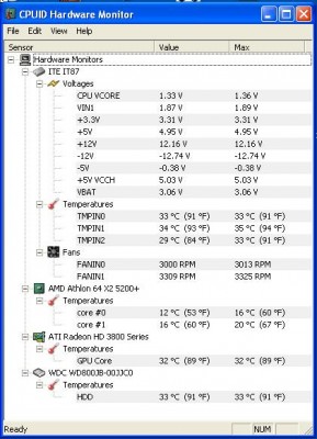

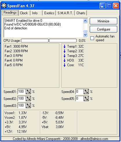

Zdravím! Mám takový problém, když se kouknu do speefanu na napětí 2 jáder je tam každé zvlášť. No 1. jádro je v pohodě 1.33V tak jak má být, ale to druhé ma 1.87V je to normální? Mě se tedy nezdá, tak bych chtěl vědět vaše názory, a kdyžtak co s tím...
Navíc pokud sem ve windows procesor se nepřehřívá, ani při menším vytížení, ale jakmile hraju nějakou lepší hru a obě jádra jsou zatížena, tak se začne přehřívat a to až na 80 stupňů (potom se pc vypne).
Prosím o radu. Jsem zoufalý :(

Ta informace o napětí může být chybná. Netaktoval jsi ? Jinak,jaký máš chladič na CPU ? :bigups:

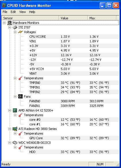

stáhni si něco na monitoring ne speedfan ten je na prd třeba hwmnoitor http://www.stahuj.centrum.cz/utility_a_ ... monitor/?g a nejlepší by bylo sem dat screen, co se týká přehřívání tak to se děje od začátku co pc máš a nebo až v poslední době??

Díky za rady, takže pc mám teprv zhruba měsíc, ani ne a ano děje se to od začátku. tady přikládám ten screen.

napětí je v pohodě a co se teploty týko je dost možný že někdo kdo ti pc stavěl špatně nasadil chladič na cpu, takže pokud se toho nebojíš tak skontrolovat nejlíp sundat dat novcou pastu a zase nasadit
