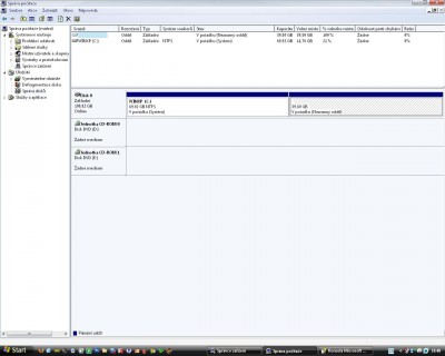

Ahoj,
potřebovala bych poradit. Nějakým záhadným způsobem se nám rozdělil disk :twisted: Jde to nějak udělat, abychom měli opět paměť na C 120GB?
Za jakoukoli radu moc děkuji!
Nela

Chyby byla při stanovení velikosti oddílu při jeho vytváření. Opravit to lze, ale mohou vzniknout problémy, jak už se několika účastníkům tohoto fóra stalo. Doporučuji na volném místě vytvořit oddíl, naformátovat jej a pak používat k ukládání dat. Pokud trváš na vytvoření jednoho oddílu jsou dvě možnosti. Odstranit i původní oddíl, nyní se systémem (přijdeš o vše co na disku již máš) a vytvořit jeden oddíl na celém disku, naformátovat a znovu instalovat. Druhá možnost vyžaduje použití programu, který umí spojit oddíly v jeden, ale ne vždy se to podaří, jak ukazují někteří uživatelé, bez problémů.

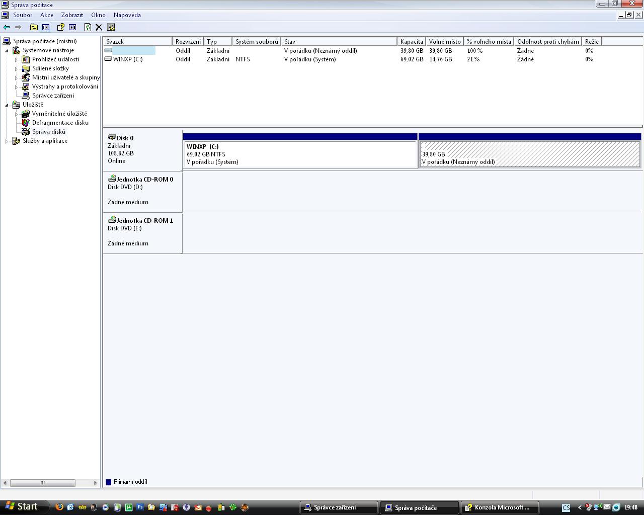

Díky moc, jde o to, že na tom disku je 100% volného místa - nic na něm není. A já nevím, jak bych se k němu měla dostat. Nemá žádné písmeno, žádnou cestu nic:-( Proto to chci buď sloučit nebo alespoň zjisti, jak se na něj dají ukládat data.

Ve správě disku klikni na to nepřiřazené místo disku pravým myšítkem a vytvoř nový oddíl a vyber velikost, kterou to nabídne, jako maximálně možnou. Pak naformátuj (opět pravým myšítkem a vybrat formát) vytvořený oddíl na stejný formát, jako první t.j. na NTFS a hotovo. Disk můžeš používat.

To nejde, je tam jen nabídka odstranit oddíl:-(

Není nutné odstraňovat oba oddíly. Má-li Nela_M vhodný nástroj, pak stačí odstranit jen ten prázdný oddíl a potom ten zbývající zvětšit.
Z placených Partition Magic anebo Paragon Partition Manager,
z free (měl by to umět, ale nemám odzkoušeno) tu neavno memphisto inzeroval program EASEUS Partition Manager.

Tak mám Partition Magic a ten malý oddíl je ozvnačený jako Type 77 - co s tím?

u toho malého dej odstranit oddíl, proveď operaci (apply), pak kvikni na ten velký oddíl, dej změnit velikost (resize) a myší přetáhni okraj oddílu na maximální velikost a opět dej potvrzení operace toť vše :D
