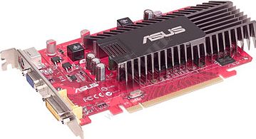

Před nedávnem jsem zakoupil LCD televizi Samsung 40". Při zapojení kabelů do televize mi začal dost blikat monitor který je na grafice připojený taky. Monitor ASUS 22"je připojen stíněným kabelem VGA a televize DVI-HDMI součastně se zvukovým kabelem. Jestli-že oba kabely odpojím,myslím DVI-HDMI a AUDIO je vše OK a monitor ani neblikne. Je možné,že se DVI a VGA kabely navzájem ruší ? jest-li ano jde to nějak odrušit ? Nutno podotknout,že DVI-HDMI kabel i ten zvuk jsou 15 metrů dlouhé (ale ůdajně to na digitální přenos nemá vliv) ! PC mám AMD Athlon 7750 Dual-core 2,7 GHz,3 GB RAM,Grafika ATI Radeon 3450 HD 1GB (připojení DVI a VGA), XP Prof.SP 3. Nesetkal jste se prosím někdo s něčím podobným ? Díky za každou odpověď.
