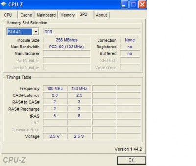

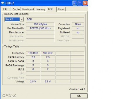

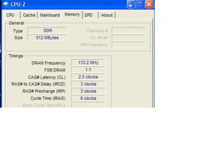

Zdravím všechny, mám tu problémy s pamětí a potřeboval bych poradit. Jakou mám je na screenu a co jsem vybral též.
Re: DDR je třeba vyměnit
Ta paměť na screenu je docela vykopávka – latence je v pohodě (CL 2.5), ale 133 MHz je při DDR 266, což je opravdu velmi málo.
Nezvládla by tvoje deska rychlejší? 333? 400?
Máš manuál od základní desky? Tam bude napsané, jakou maximální frekvenci pamětí zvládne.
A jestliže nemáš manuál, typ ti řekne Everest, zkus pak pogůglit její vlastnosti.
U DDR (myslím staré DDR, neboli DDR1) je nevýhoda, že jde o starý typ, takže jsou moduly dražší než DDR2 a DDR3 (které ovšem do své desky nenacpeš). Gigový modul mají v Czechcomputeru od zhruba 700 korun (CL 3) do 1400 (CL 2). Já měl kdysivá tenhleten Geil s CL 2.5 a spokojenost.
Já jsem našel tuto : http://www.czechcomputer.cz/product.jsp?artno=56119
Manuál říká:
100MHz FSB DDR 200 - DDR 266 - DDR 333
133MHz FSB DDR 266 - DDR 333
166MHZ FSB DDR 333
Já vím, že to je vykopávka, ale pak by to chtělo nový PC a to mi zatím nehrozí.
