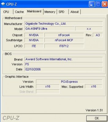

Možná že ty moje dva problémy spolu souvisí, protože jsem si četl tvůj příspěvek a zasekla se mi myš tak jsem chtěl vypnout počítač (Alt+F4) začalo to pípat. Jinak ten typ desky jsem zjistil programem CPU-Z. níže je obrázek
Základní deska (pomocí CPU-Z)

Takže...klávesnici jsem vyměnil a je to pořád to stejný. Ty ovladače jsem našel tady, ale nevím kde a co mám stáhnout. poradíš mi? :huh:

Prosím Vás na té stránce co jsem poslal v minulém příspěvku je strašně moc souborů ke stažení a já nevím který pro moji desku stáhnout. Prosím o radu každého kdo to čte. Moc děkuju :D :bigups:

Chipset: s datem 8/11/2005
USB
Other
Všechny nainstaluj. Z toho co popisuješ, může být problém s myší nebo základní deskou. Uvidíš, jestli něco změní ovladače. Každopádně to bude nějaký prů...r.
Preventivně můžeš kouknout do PC, jestli není někde moc prachu, zda jsou paměti dobře domáčklé, grafika sedí jak má, kabely v pořádku...
Na paměti pusť memtest, zkus PC zatížit 3D Markem.
