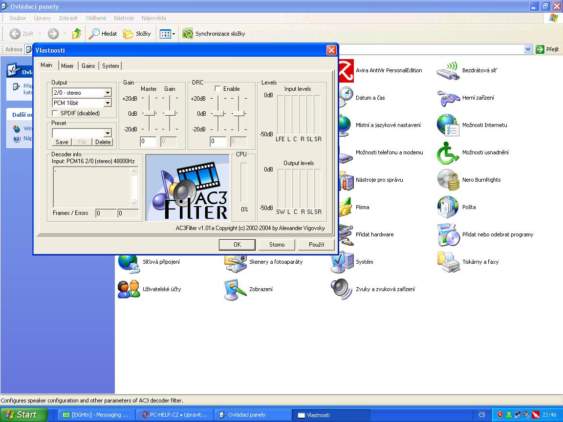

Start.....ovládací panely....a podívej se jestli tam máš nějakou polžku AC 97 Audio....otevři to a podívej se jestli je tam možnost přiřazení vstupů.

žádná taková položka tam není jsou tam klasické věci jako v každém jiném XP..ale nazacatku je neco jako AC3 Filter..kdyz to otevru sou tam nejaky blbiny ale všechno anglicky..
