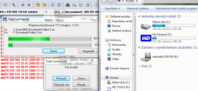

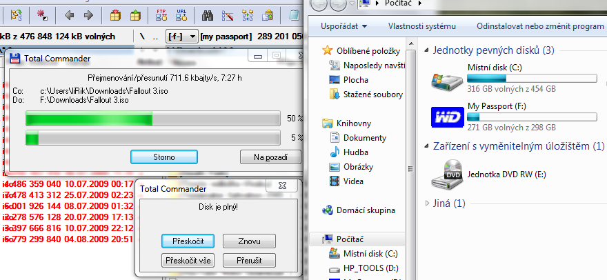

Zdravím, potřeboval bych s nečím poradit. Dnes mi dorazil přenosný USB 2.0 disk, který jsem si objednal. Konkrétně Western Digital My Passport Essential 2,5'' 320GB. Tak jsem na něj chtěl překopírovat veškerá svá data, jenže co se nestalo. Při kopírování mi disk najednou hlásí, že je zaplněný, což je podle mě nesmysl, když jsem na něj stačil zkopírovat sotva 20GB. Nevíte co je špatně?

Vymaž všechny oddíly na tom disku a následně udělej jeden,který bude zabírat celou plochu tohoto disku.

Použij viewtopic.php?f=58&t=37086 , označíš ten oddíl,vymažeš ho, poté na prázdném místě uděláš oddíl nový a klikneš na provést změny.

A ještě File system mám nastavit jaký: NTFS nebo FAT32? Teď tam je FAT32.
zao
Level 6.5
Level 6.5
Příspěvky: 3801
Registrován: leden 07
Re: Problém s WD My Passport Essential
Příspěvekod zao » 07 srp 2009 21:19
ntfs
