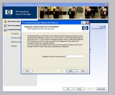

Zdravíčko, chci vás poprosit, mám problém s fingerprint (otiskem prstů). Píše mi to nějaký věci. Koukněte někdo na to prosím. přikládám soubor...
Dekuji predem
HP fingerprint po mně něco chce a já mu nerozumím.*

To okynko zada zadani hesla majitele systemu, tj. heslo toho, kdo fingerptint aktivoval.
Tak je otazka, kdo to nastavil - aktivoval, a kdo zna heslo, a zda jsi to v minulosti ty pouzival (ze se nyni tak podivujes, coze ti to pise). Soucasne to upozornuje na to, ze neznas-li heslo, a budes uvadet jine, tak je ono puvodni deaktivovat v BIOS/u ..v centralnim nastaveni/ovladani PC/systemu.

Ja to heslo pochopitelne neznam, uvadi se tam, ze k jeho vynulovani - Reset se dela v BIOS/u.
Ja to nepouzovam a kdyz sem to nekomu delal, tak sem to pouze rusil/deaktivoval, ale nevim, jak se provadi zmena hesla. Nicmene pri nabehnuti do BIOSU tam musi byt moznost zmeny (jak se uvadi ve tvem screenu) a pripadne tuto sluzbu zabezneceni deaktivovat zcela (jeslti ji nechces pouzivat).

popravde jsem mel na NB Vista32 bit. Slapalo to v klidu bez hesla v poho...Dal jsem tam vista 64 bit. a zaclo to chtit to heslo... Dal jsem tam XP a chce ho to taky porad....Tak ja nevim...Ja jsem tam zadny na 100% nezadaval.

Kdyz ty resis ''proc to po me neco chce'', namisto toho, aby jsi zkusil sluzbu zakazat (jednou z moznosti),
a soucasne nereknes, v jake fazi se objevi ono hlaseni, zda jako soucast zabezpeceni, tj. podobne jako pozadavek hesla pri zapnuti PC a tedy ses pres nej nedostal, a nebo to vyskocilo ''jen tak najednou'' zatimco PC a system byl jiz normlane nabehnuty.
Soucasne je mozne rict, ze se ''heslo si pocitac muze nastavit sam'' a to z duvodu nakazy, napriklad i uvodni heslo pri spusteni. Stava se to a je to mozne. Nicmene ve tvem pripade se nejedna o heslo pristupu, ale o heslo aktivace sluzby.
Doslova se tam pise:
CM (neco jako overujici manazer) ochranneho zabezpeceni HP zjistil, ze bezpecnostni sluzba F-Reader (ctecka otisku) byla inicializovana (z/aktivovan) mimo bezne praktiky CM HP (dalo by se rict: mimo soucasne principy, tj. nestandartne a nebo jinou cestou). K zahajeji vyuzivani sluzby FR v soucinnosti s CM HP vlozte heslo vlastnika FP System, jak FP Reader byl puvodne aktivovan. Jesltize heslo neznate, musi byt nejpreve vynulovano v nastaveni BIOS/u predtim, nez dojde k registraci otisku.
Zada to heslo pro pristup do systemu a nikoli heslo k odemceni (coz je asi tedy moje vlastni odpoved na moji vlastni otazku, kdy okno vyskocilo; zda pri zapnuti odobne jako heslo zamceneho PC, a nebo PC nabehne a az 'najednou' okno vyskoci).
Prvotne bych se zabyval priruckou, kde by melo byt uvedene ono heslo a v okamziku, kdy ho zadas, zpristupni ti to tuto sluzbu. A kdyz heslo nemas, tak se jednoznacne uvadi reseni ...musi byt vynulovano (reset) v nastaveni BIOS/u.

Jo dik to ti rozumim,a jestli te muzu poprosit jestli nevis kde to presne resetuju, ale nechci celej BIOS smazat potrebuju jenom rozchodit flingerprint...Heslo pri spousteni NB to nechce zadny...Dik

Tak to nevim zalezi na systemu a typu PC, kde presne...
Do Biosu se dostanes:
A uvadena moznost je prenastaveni - reset hesla v BIOS/u. Vstup do Boisu je potom take podle typu, ale zpravidla: ...pri zapnuti PC zacnes klikat F2 (muze byt i jina klvesa, podle typu), nicmene si bud vedom, ze MUSIS CIST CO DELAS, protoze se budes pohybovat v nastaveni mozku PC. Pri klikani F2 a vstupu do Bios/u SetUp nemas co zkazit, kdyz nebudes na neco zbytecne klikat a nepotvrdis. Bios je prehledny a musis se v nem zorientovat sam.
(Soucasne lze Bios i resetovat/vynulovat tim, ze se vynda baterka (na notbuku to neni baterka, ale vnitrni baterecka) a jistou dobu se necha bez baterky a tim se Bios vynuluje ...je to ponekud specificka vec a to ty delat nebudes, takze se nejedna o smazani/vynulovani Biosu, ale jen o vynulovani toho prikazu, ktery je tam momentalne jaksi nastaven a jeho odstraneni je doporusene provest v Biosu.)
