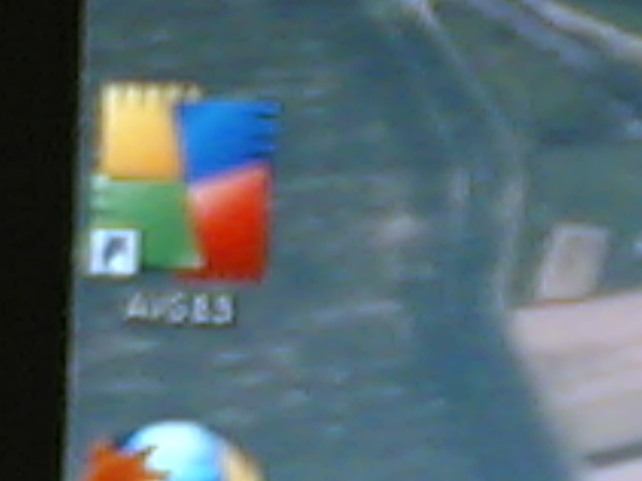

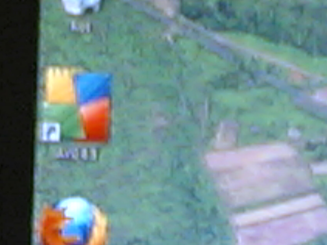

Přikládám foto: takto by to mělo normálně vypadat
a takhle ne (světlejší zeleň)
sorry za kvalitu, ale nic lepšího nebylo po ruce :smile:
Jinak jsem se pustil do rozebrání displeje, podařilo se jeden kablík více zatlačit a už to štve v menčí míře(podstatně). :bigups:
