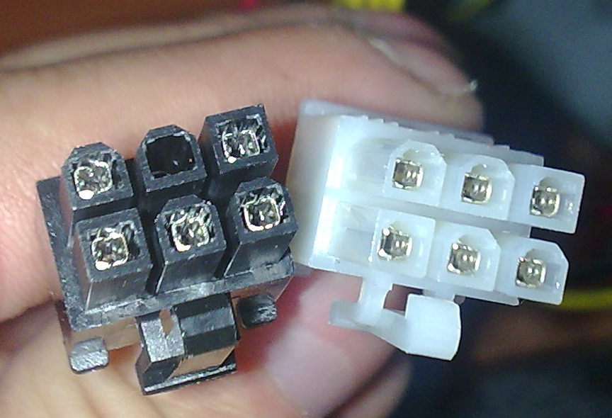

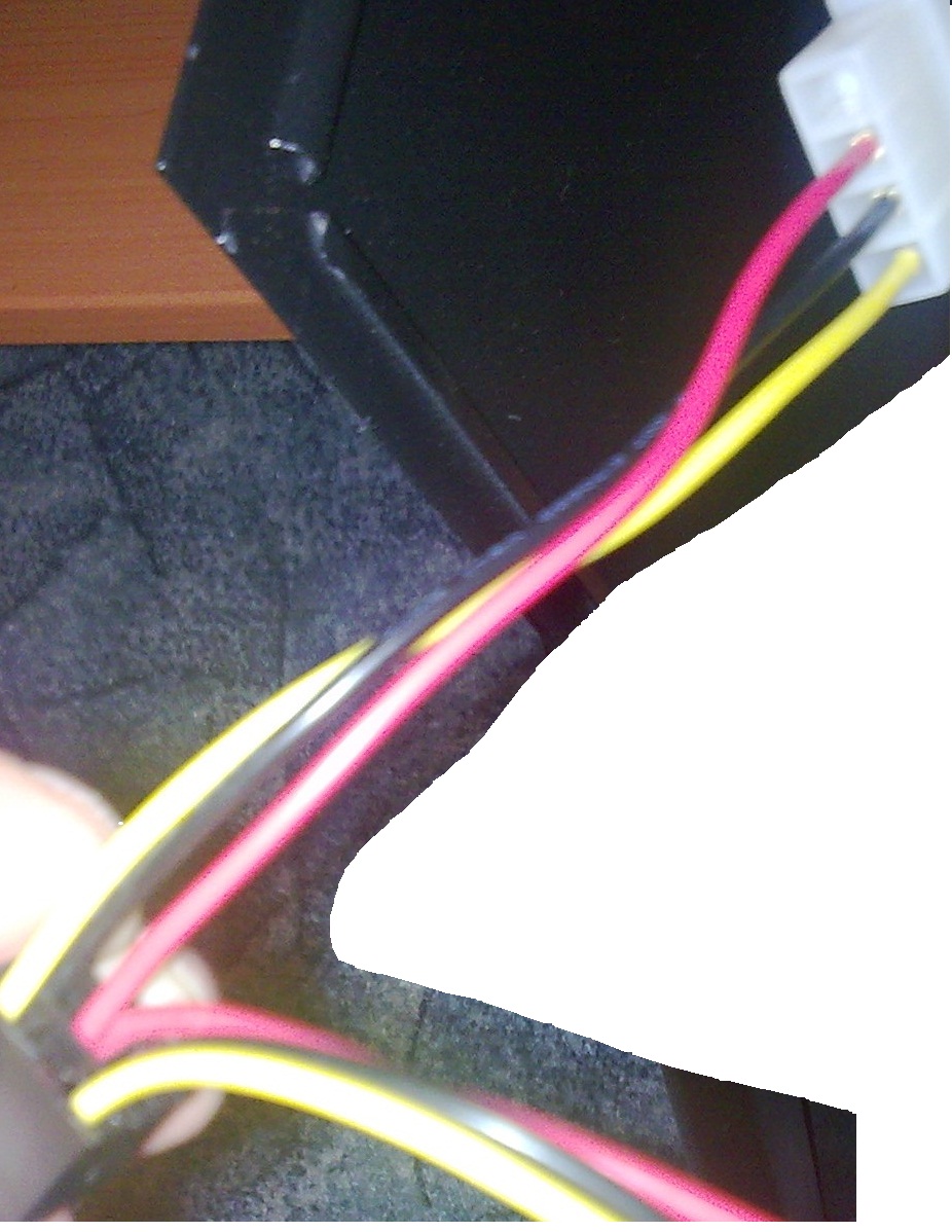

Už jsem na to asi kapnul ta grafika ma 2x6pin napajeni ale ze zdroje vede jen 1x 6pin a u grafiky byla redukce ale ta je jen 5pin a stoho tri kanely vedou jeste do redukce ktera vede ste redukce 6pinu takze do grafiky jde 1x6pin od zdroje a jen 2piny s te redukce coz je asi spatne co?tady prikladam obrazek jak to vypada
a takhle do te redukce vedou kabely takze to bude asi tim ze ty grafika nema dost stavy
bilej 6pin je ze zdoje a cerny ta redukce

Obrázek zde není. JInak musíš zajistit dostatečné napájení GK - nejlépe nový vhodný zdroj - kvalitní značka a asi 500W, ne-li více. Nevím co vše máš v PC za další součásti.

tak se mi podarilo dat tam obrazky snad me pochopite.jinak v pc mam 2x2GB ram 1066mhz DDR2 Kingstom,AMD A3 720blackedition,HDD 1TB Western Digital,Combo DVD,a desku mam GIGABYTE MA790X-UD3P - AMD

JERSEY 500W.ale ja si myslim ze to je tou redukci ze je nedostacujici protoze z ni jdou jen 2piny do Graficke karty

JERSEY 500W není moc kvalitní zdroj Popravdě vůbec neni. Přirovnal bych ho např. k Eurocase zdrojům. Chtělo by to určitě kvalitnější zdroj- tím se nedá nic zkazit a do budoucna výborná investice.

Jestliže připojíš oba konektory dodatečného napájení GK z dosti výkonného zdroje (cca 500W), tak to bude OK (ale se všemi piny). Poznáš to podle plynulosti hry.
