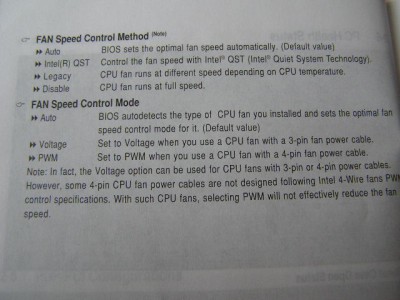

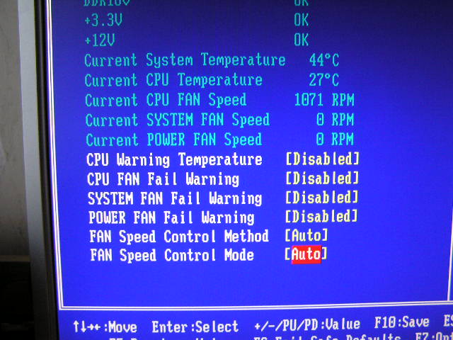

ventilátorek má 4 piny,ale nemyslím si že je vadný a na zkoušku jiný nemám.Posílám nastaveni biosu jestli je dobře??
Re: Zastavení ventilátoru CPU
Příspěvek od guest »
To nastavení tam je na AUTO a tedy OK, ale můžeš zkusit to nastavení změnit. Pokud to nepomůže pak jedině jiný větrák, protože jinak to nepoznáš.

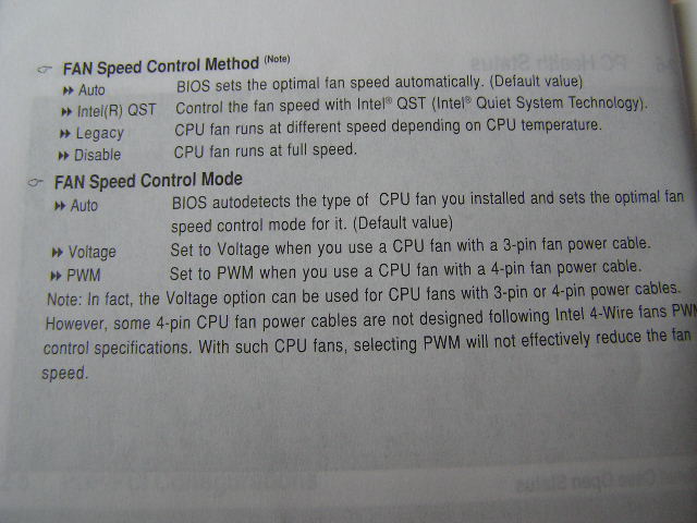

Tak jsem to změnil na položce FAN Speed Control Method je to ta první na disable a větrák zatím jede stále.Tak to by mohl být teda ten ventilátor nebo se mejlím.Posílám foto z manualu desky.
Máš to OK, ale jestli mi to dochází, pak jsi žádný problém něměl. Pokud byl FAN na AUTO, tak se vypínal, protože neměl potřebu běžet. Teď je kontrola vypnutá a běží stále. Takže věe O.K. :evil:

Ale protože má konektor 4 piny,tak podporuje PWM regulaci,tak ji nastav v BIOSU.Je to pod FAN Speed Control Mode - PWM
Tedy poslední položka co má označenou jako AUTO? ///Se ptám-nemám/// :lol:
