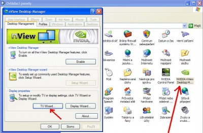

Příspěvekod guest » 26 lis 2009 13:47
Pohledej zde na fóru, řešilo se to mnohokrát a je to zde popsáno. Jestli ti to s těmi redukcemi půjde nevím, ale každopádně to musíš nastavit v GK, klon anebo dual a to se liší podle GK. Příklad vz. screen
