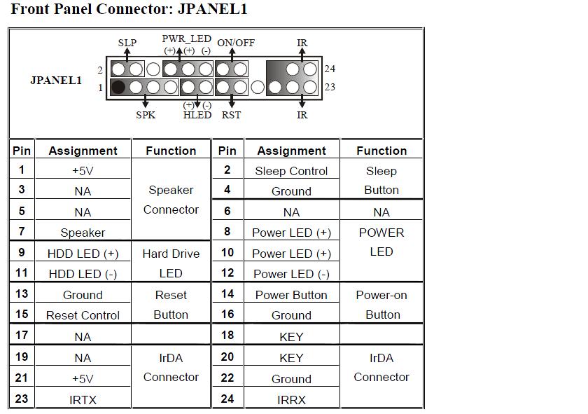

Potřebuju poradit se zapojením kabelů od této skříně.
Oranžovo-bílý SLEEP SW
Modro-bílý RESET SW
Červeno-bílý H.D.D LED
Na tento konektor od desky M7NCD PRO BIOSTAR
(Ano,je to stará deska ale to tady nechci řešit)
Díky moc předem

Vždyť tam všechno máš jasně popsané, co ti není jasné?

Oranžovo-bílý Sleep SW dej do pinů 14/16 .To je zapnutí a vypnutí PC.
Modro-bílý Reset SW dej do pinů 13/15.To je restartování PC.
Červeno-bílý H.D.D Led dej do pinů 9/11.To je kontrolka činnosti disku.
U polarity Sleep SW a Reset SW je to jedno jak je zapojíš.Fungovat budou tak jako tak.A u HDD pokud ti po startu nebude ta kontrolka svítit,tak ho jen přetočíš na 11/9 a je to.
Podle obrázků je spodní řada liché číslování a vrchní řada sudé čísla.

Díky moc,chlape.Vyčerpávající a hlavně funkční.Pěkný svátky. :idea:
