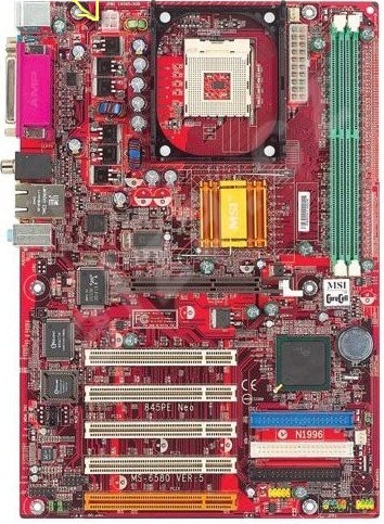

Počítač mi začal zamrzat - většinou při nabíhání (při zobrazení loga WinXP). A když náhodou naběhne, tak po chvíli stejně zamrzne. Pouze v nouzovém režimu funguje bez problému.
Konfigurace: Windows XP Prof., zákl.deska MSI 845PE Neo, procesor Intel Pentium 4 3GHz, paměť 2x DDR PC3200 1GB, graf.karta nVidia GeForce FX5200 128 MB, HDD Seagate 250GB, zdroj EuroCase 400U-SPE 400W.
Postupně jsem:
- zformátoval HDD a nově nainstaloval Windows - nepomohlo
- vyměnil zdroj za jiný - nepomohlo
- paměti otestoval Memtestem (bez chyby), vyzkoušel jednotlivě, vyzkoušel jinou půjčenou - nepomohlo
- HDD otestoval programem HDDScan a SeaTools (originál od výrobce) - bez chyby
- grafickou kartu dal do jiného počítače - fungovala bez problému
Tak už zbývá jen základní deska a procesor...
Nevíte jak zjistit co z toho je vadné?

Nepřehřívá se ti chipset? Je PC bez prachu?
Re: Vadná základní deska nebo procesor?
Od prachu jsem počítač vyčistil (ani ho tam moc nebylo - viděl jsem horší). Přehříváním chipsetu si myslím to nebude, protože počítač zamrzá při startu nebo těsně po něm, tedy ještě studený. Zkusil jsem ho pustit a monitorovat teploty pomocí CPUID HWMonitor - při zamrznutí (6 min. po naběhnutí) ukazoval hodnoty:
Temperatures - SYSTIN 35°C, CPUTIN 19°C, HDD Assembly 33°C, HDD Air Flow 33°C.

kdyby byl vadný procesor nebo deska tak by to nešlo ani v houzovém režimu.....co baterie paměti CMOS na základní desce?
Everest ukazuje napětí baterie paměti CMOS 3,2 V. Měla by bejt dobrá.

koukni se spíše do biosu.....tam to ukazuje vždy dobře.
Bios ukazuje Batery 3,296 V.

zkus vše z kompu odpojit ...nech v desce jen procesor...GK..a jednu pamět + klávesnici a po startu PC se dostan do biosu.Pokud bude vše OK vypni komp(dlouhým podržením Tl.power) a přípoj HD a zapni ho znovu jestli wokna naběhnou.Pak ho zase vypni a připoj myš.
Nebylo by na škodu ještě vyndat procesor z patice a zase ho zandat jestli nemá špatný kontakt.Pomocné napájení procesoru máš zapojeno?jestli ho deska podporuje?

baterie je teda OK.
Nainstaloval jsem z CD, které bylo přiloženo k základní desce, program CoreCenter. Po spuštění blikala červeně hodnota AGP Voltage 1,8 V. Protože ta hodnota v tom programu jde upravit, tak jsem jí nastavil podle manuálu na 1,5 V. A už to půl hodiny běží a nezamrzlo. Tak uvidím...
EDIT: Problém ale vyřešený není - po ukončení toho programu CoreCenter se ta hodnota AGP Voltage sama vrátí na 1,8 V a počítač po chvíli zamrzne. V Biosu je nastaveno AGP Voltage 1,5 V, ale po naběhnutí Windowsů ukazuje ten CoreCenter zase 1,8 V...
EDIT: A teď to zamrzlo i při těch nastavených 1,5 V, takže v tom asi hlavní problém nebude...
Procesor jsem měl vyndaný, když jsem ten počítač čistil. Pomocné napájení připojeno mám (počítač běžel 4 roky bez problémů a s hardwarem jsem nikdy nic nedělal).
Zkusil jsem a do BIOSu jsem se dostal bez problémů.
Nenaběhnou - při nabíhání (logo WinXP) zamrzlo...
