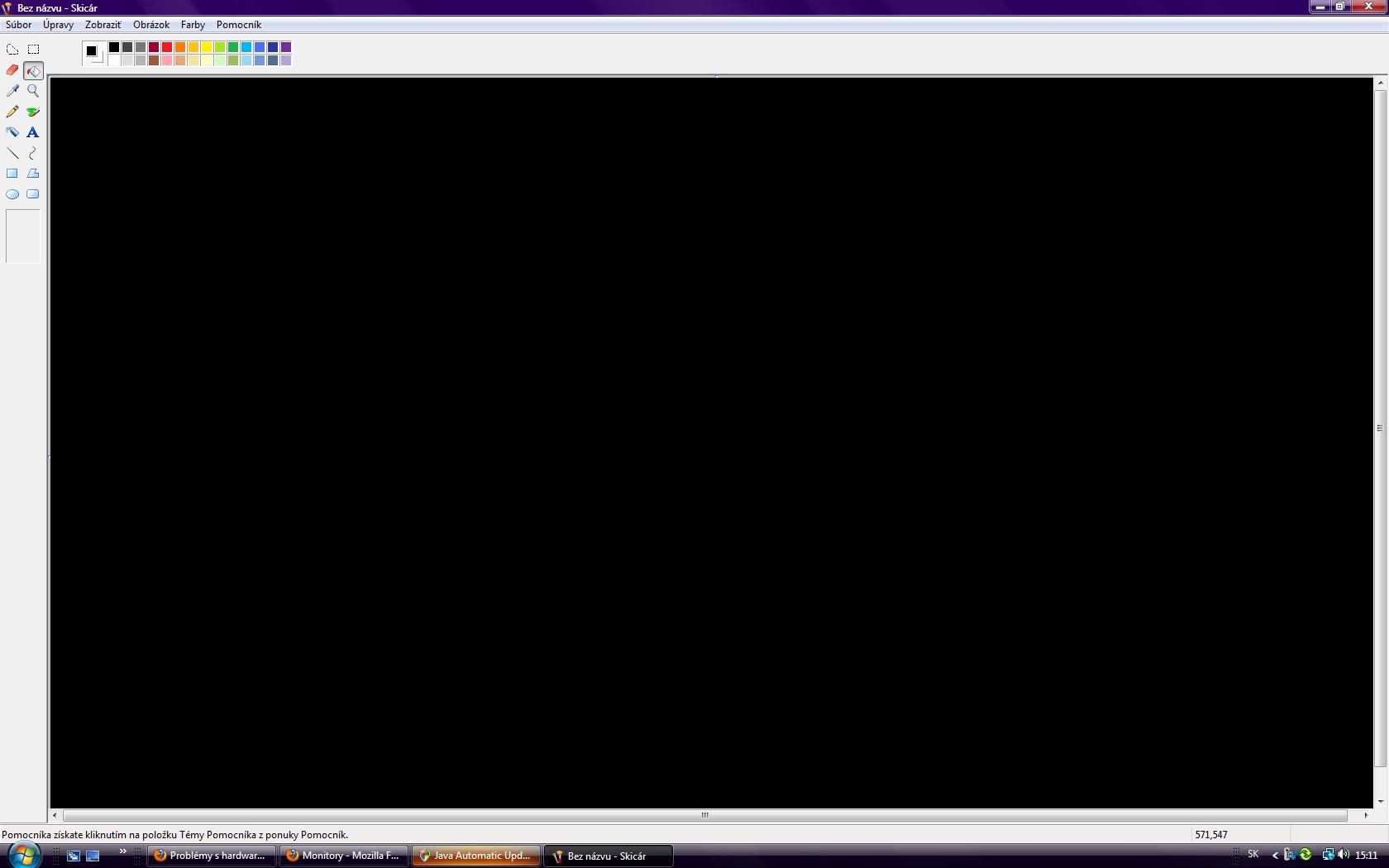

helpme
Příspěvky: 6
Registrován: leden 10
Pohlaví: Žena
Re: ruzovy pasik na LCD monitore
Příspěvekod helpme » 03 led 2010 15:25
vyzera to takto:
[img]
[/img]
Žbeky
Příspěvky: 22288
Registrován: květen 08
Bydliště: Vsetín - Pardubice
Příspěvekod Žbeky » 03 led 2010 15:31
Vzhledem k tomu že printscreen je čistý to bude opravdu vada monitoru. Nemohl ho někdo náhodou nechtěně mechanicky poškodit? Je v záruce?
