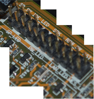

ahoj
mám následující dost amatérský problém:na základní desce od mého secondary pc mi nějaký dobrák vytáhl takový konektory je jich šest,1.sleep sw(dva drátky)2.power led (jeden drátek) 3.h.d.d. led (jeden drátek+ k tomu je ještě jedna nepopsaná)4.reset sw(dva drátky)5. repro(dva drátky a dva nezapojené porty v konektoru)....vše je takhle již tz krámu mám to od předchozího a to prvního uživatele.....prosím poraďte co s tím komp bez toho nejde zanout......díky předem

a tad yfoto portu na desce
http://img704.imageshack.us/i/69733037.mp4/

Re: Jak na desce zapojím správně konektory? (Power, Reset…)*
fotka snad již v pohodě zde:
Dyť to tam máš napsany
d1amond
Spíš by mě zajímal typ desky. Našel bych si na netu manuál a pak zjistil, jak ty pin jsou zapojené. Není z toho jasné, kde je + a -, což by byl u ledek problém, u reset a power je to jedno.
//foto shora by posloužilo lépe, ale manuál ještě víc.
//všechno co je _LED není nutné pro zapnutí PC. RST=Reset (jedno v jaké pořadí je zapojíš, jsou jen 2), SPK=Speaker.První dvojice pin jsou asi SP_SW(není to k přečtení), což by odpovídalo Sleep Switch - drátky pro zapnutí. Můžeš to zkusit, buď to zapneš nebo ne, nic nezkazíš.Pokud bys to nezapl na SP_SW, tak už zbýva jen R*W_SW, ale to asi nebude na zapnutí. Bez manuálu nevím přesně.
takže pokud ti rozumím tak na ledky se k startu počítače mohu ykašlata apak zapojí reset na RST a power na PW_SW co repro to by bejt nemusel no a esi jo tak na SPK ne?
Prostě zapoj PWR to ti stačí na zapnutí PC.
Nastrkej to tam podle toho jak tam máš ty nápisy, pokud bdueš mít špatně polaritu (+-) tak ti bude ledka svítit a zhasínat při aktivitě, prostě obráceně. Žádný velký vliv LEDky nemají
mám tam sleep sw a reset sw to sleep sw by mělo bejt ke spínači co zapíná počítač.....kam ho mám teda hodit?
Jaká to je teda deska ?
Tak to není. Při opačné polaritě nebude svítit ledka vůbec. Poškodit se ale opačným pólováním nemůže.CZechBoY píše: pokud budeš mít špatně polaritu (+-) tak ti bude ledka svítit a zhasínat při aktivitě, prostě obráceně.
Je to přece dioda.
