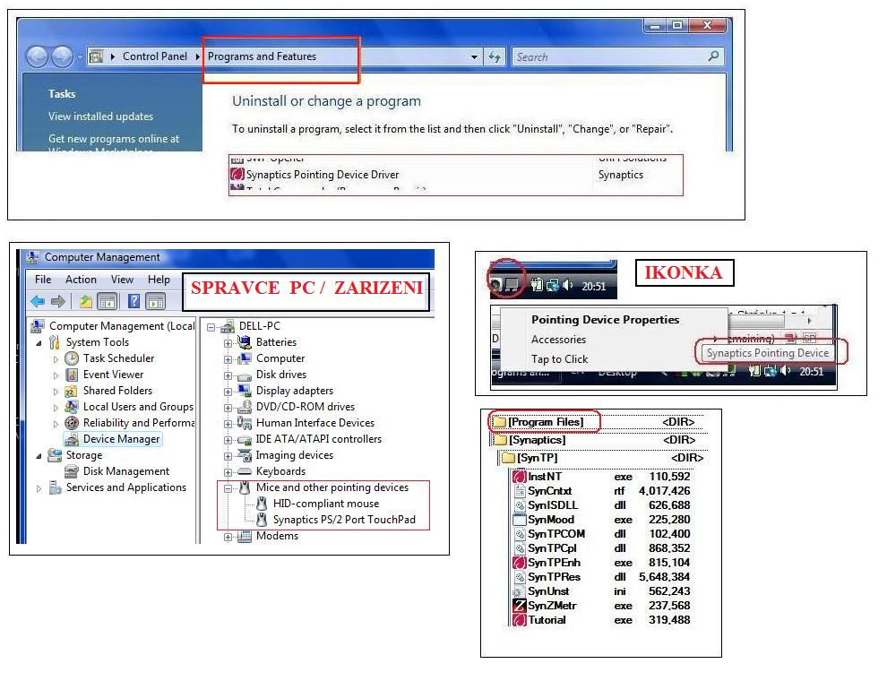

peacoq
Re: Fujitsu Siemens Esprimo Mobile a nefunkční touchpad
Příspěvekod peacoq » 10 led 2010 17:39
Nejak mi to neni jasne;
- Synaptic Pointing Device je vyinstalovan v Programech ?, tj. na System Tray - vedle hodin - je ikonka Touchpadu ?
- v Program Files je slozka Synaptics\SunTP - obsahujici zapisy/instalaci ?
- tj. je Syn/Touchad radne vyinstalovan ?

peacoq
Příspěvekod peacoq » 10 led 2010 17:51
Co tedy ''prave ze ne'' konkretne znamena ?;
- kdyz je o nem zminka v nastaveni mysi (Control Panel - Mouse - kara Devices), ale jaka zminka ?, neni k dispozici, nepracuje spravne..
(nelze otevrit kartu/zalozku pod ikonkou Panel nastroju - Mys - Devices (kde muze byt zarizeni/TP deaktivovany) a nasledne kartu Touchpad )
- muze byt jen zakazany nikoli v BIOSu, ale v samotnem nastaveni TPadu.
1, Program Files\Synaptics - ano/ne (pri vyinstalovani tam byt musi, neni to ''jen ovladac'', ale samostatny program)
2, vyinstalovane programy - Synaptics Pointing Device Driver - ano/ne
3, ikonka na liste
(to jsi uvedl, ze neni, ale to je to posledni - muze byt skryta: takze prekontroluj, zda je rezim jejiho zobrazeni -zobrazovat-/ nebo -schovat-)
4, Spravce zarizeni - je zobrazen - ano/ne
Naposledy upravil(a) peacoq dne 10 led 2010 18:16, celkem upraveno 3 x.
