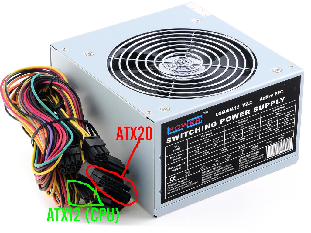

dobry den,
mam zdroj tento zdroj : http://www.newegg.com/product/product.a ... 6817174025
koupil jsem si tento : http://www.alfacomp.cz/php/product.php? ... O0V4000RK2
jenze jsem zjistil , ze konektor co vede do zakladni desky ma jen 2x10 vystupu , konektor na desce ma 2x12 vstupu , . . . taky druhy konektor do desky ktery ma 2x2 vstupy byl u noveho zdroje zrcadlove obracen.
Rad bych , jesli by mi nekdo poradil co s tim , popripade jak vybrat spravny zdroj , ( nejlepe napsat jaky :) . . . 500w )
dekuji

Na novém zdroji jsou jiné konektory než na původním. Vyřešeno
Re: Na novém zdroji jsou jiné konektory než na původním.
kdyz jsem zapojil oba konektory do MB ( ten 20-ti pinovy a ten 4 pinovy ) , tak se nerozjel vetrak od bedny ( od karty i od procesoru jeli ).
v cem muze byt problem ?
Není ten větrák zapojován samostatně? Měl by z něj jít nějaký drát, kterej zapoj do nějakého fanu..
není náhodou ten větrák zapojený na klasickou přípojku ze zdroje? (ne pinama do desky) Jdi po drátu a zjisti kde končí.
Konektor pro základní desku ATX 20+4 pinů
Konektor ATX 12V (4 piny) 1
pak nechápu v čem je problém.
Je tam konektor na přídavné napájení procesoru (4pin černo-žlutej)
pak je tam ATX20+4, mělo by to jet i s tim ATX20 když nezapojíš ten 4pin pod to.
Jinak LC značku bych moc nekupoval, spíš nějaké kvalitnější zdroje.
Na co potřebuješ 500W zdroj ?
diky , uz jsem to vyresil , jenze problem kvuli kteremu jsem kupoval novy zdroj se tim nevyresil , takze se vratim ke staremu topicu . . . :(
