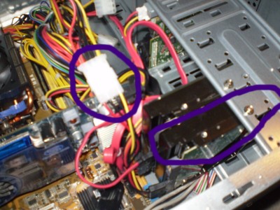

Ahoj, prosím o radu, dneska jsem připojil nový hadr, přišrouboval, zapojil a když jsem zapl PC tak nebyl vidět ani v Biosu ani ve windowsech (XP), ale systémový normálně naběhl. Mám ho strčit do jiné patice nebo co? Je to WD Black 500GB
Prosím o rychlou radu (na normálním hd už nemám žádné místo) a předem díky

Když to přehodím, tak mi to píše, abych bootoval z něčeho jiného. Plotny se nejspíš netočí a jiný konektor ani kabel jsem zatím nezkoušel. Přikládám obrázek s mým zapojením
Tak snad to není blbě :D

Sata ovladač máš nainstalovaný?Tohle taky máš správně?
http://www.wdc.com/en/library/eide/2579-001037.pdf

Možná byl trošku vypojený ten kabel, já jak mám přes redukci ke zdroji zapojený ten hadr, tak tam byly 2 drátky z toho vypadlé, tak jak jsem je zasunul, tak už to šlo, tím pádem to nemuselo být deskou
