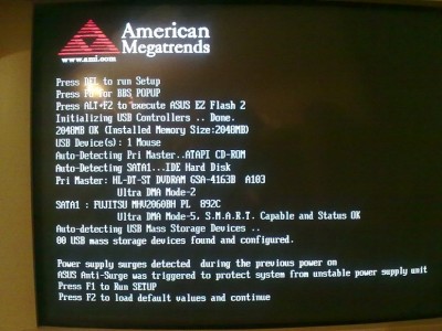

Dobry den, chtel bych se zeptat. K vanocu jsem si koupil tuto zakladni desku http://www.alza.cz/asus-m4a785-m-d137015.htm .
Vsechno jelo v pohode, ale asi pred tydnem mi pri najizdeni systemu naskoci tahle hlaska (viz obrazek)
Anti surge ochrana.
Nevi nekdo, co s tim? Jediny, co mi pomohlo je vypnout tuto ochranu v biosu, ale to neresi zcela muj problem.
Obcas se mi stane, ze mi PC najede az napotreti..
Nejake napady? dekuji

Vypadá to na vadný zdroj.

Suply surges nemusí být přepětí, spíš spíš možná napěťová nestabilita. Důvodem může být vadný zdroj, nebo třeba i jenom přechodový odpor na konektoru, ale může to být způsobené i z nějakého důvodu zvětšeným odběrem, který vyvolá kolísání napětí.

Po kliknutí na F2 ti to najede?
Odpoj počítač ze zdroje a na 10minut vytáhni baterku ze základovky..
