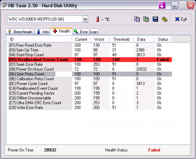

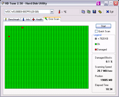

mám takovej menší problém s HDD, v mém starém PC (viz podpis 20 gb hdd) při startu začne pískat ventilátor u zdroje a tak ho vždy proklepnu a jede :D:D:D, ale dnes když jsem toto udělal větráček opět jel jak má ale při napsání "Vítáme vás v systému Windows" se v PC jako kdyby na chvíli pokles výkon , nebo já nwm jak to mám napsat prostě jako kdyby pokles výkon HDD, a zasekl se PC , pomohl až restart... jak při vypínání. A od té doby se PC začlo dost sekat a jak už píši v názvu topicu se při rozkliknutí v Tento počítač vůbec neukážou soubory atd.. a vypíše to jen chybu : D:/ není přístupný...Chyba pri operaci v rámci paměťové stránky. A tak jsem disk zkusil otestovat HDtune a ten při benchmarku asi po 30 vteřinách napsal Read error ! Test aborted., u statního přidávám screen. A ještě když na D kliknu pravým tlačítkem a dám vlastnosti vypíše to jen " v obecném" Typ: Místní disk Systémové Souborů : RAW ,Využité místo 0 b, volné místo 0 b, zkoušel jsem i vypojit a zapojit jak PATA tak molex, také nepomohlo :/

RAW jsou surová data tj. disk ztratil formát, pokud si tam neměl nic důležitého můžeš ho zformátovat, ale jak vidíš není na něj spoleh.
