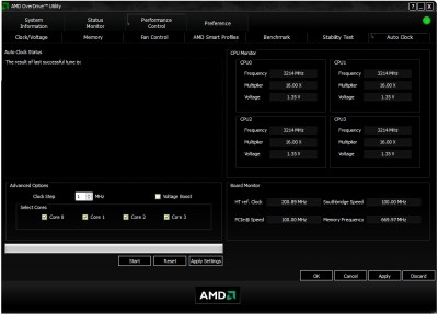

Dnes jsem dělal hodinový zátěžový test v AMD Overdrive (vše OK), během toho jsem byl na netu i koukal na FullHD videa, takže je vše OK. Poté jsem si procházel v Overdrive a v sekci (viz screen) stistkl tlačítko Start. Co to vůbec dělá? Nevím chtěl jsem to zkusit, ale vyskočila modrá obrazovka (omlouvám se nevím co psala a nemám ji) a systém udělal bác. A už nenajel. Mrzl při logu Spouštění Windows. Po nějaké době vypínání a zapínání - přirozeně jsem dal v Biosu "Load defaults" už nebyla ani tendence ten BIOS vůbec zapnout.

Screen z Overdrive - co jsem to vlastně odstartoval a proč to spadlo?

A ten Over drive nevíte co jsem spustil nebo spíš nespustil tím startem?

Tím startem jsi spustil automatické taktování
Pokud máš v BIOSU povoleny šetřící funkce, tak ty mohly být příčinou toho pádu. PC nebyl zatížen a ony se snažily snížit takty a tys ses je v tom programu zase snažil zvednout

Jo, asi jo o tom jsem něco četl v článku co jsi poslal. V pátek se na to mrknu teď už musím jít spát. Asi bude lepší taktovat přes BIOS tam když se něco nepovede tak to nespustí a nebude mi padat systém, ne? Windows po pádu si myslí, že za to může on a řeší i to co řešit nemá jako třeba můj HDD
