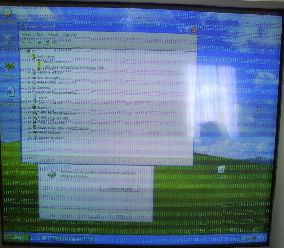

Ahoj, mám problém s grafickou kartou. Po reinstalaci OS jsem k ní neměl ovladače a tak sem otevřel skříň a hledal jsem na ní nápis s typem. Nic sem nenašel a tak se si řek že to možná bude pod masivním pasivním chladičem. Oddělal jsem ho (samozřejmě tam nic napsanýho nebylo) a pak zas našrouboval zpátky.
Když jsem pak znovu zapnul sestavu, tak to dělalo a furt dělá chyby a nezobrazuje to nic správně (ani ty výpisy při startu, ani windows). Typ už vím - je to Asus D33005 - n13219. Ani když jsem to znovu oddělal a nanesl jsem novou teplovodivou pastu co mam na procesory.
Myslíte že se to posra*** a že to mam zkusit zanýst do opravny, nebo je to někde v nastevení? Kdyby to bylo ovladačema který teda furt nemůžu najít tak to nedělá bordel už při výpisech, ale až ve windows ne?

Vyzkoušej sundat chladič, vyčisti chip od staré pasty a nanes novou. Je možný, že máš jen špatně nasazený chladič, nebo že je zapečená pasta. Posledně když jsem tohle viděl tak jsem reklamoval VGA, protože byla vadná. Ovladačema ani ničim jiným to asi nedstraníš.

No né že by to bylo lepší :D možná spíš horší :D... asi sem jí fakt zabil....

Mohl jsi ji taky odpálit statickou. Zkus ji ještě vyndat a vyčistit slot, třeba jenom nesedí jak má.

Dodal jsem ti tam ty ovladače /kdyby sis nevšiml/.
Ještě zkontroluj kabeláž, resp monitor - mohlo se něco uvolnit při té manipulaci.

Ne toto jsou proste artefakty grafika je asi mrtva.... Bud si ji odpalil statickou el. nebo je blbe nasazena v PCI-E slotu. ale spis to vypada jako chyba video pameti. Na teto adrese jsou ukazany vsechny znamejsi chyby grafik: http://www.playtool.com/pages/artifacts/artifacts.html podle me je ta tvoje hned ta prvni.
