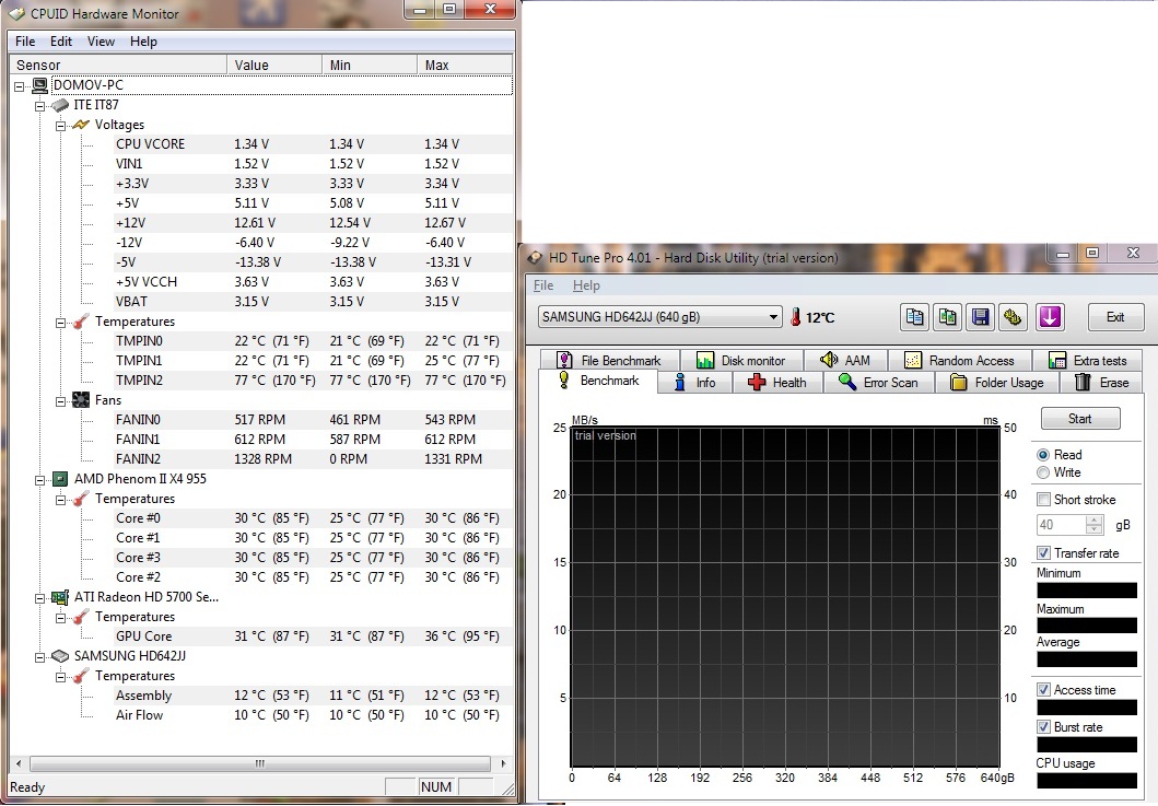

Po startu PC mi jak je na screenu vidět, měří čidlo teplotu HDD dost pod teplotou v místnosti. Vše trvá jen 5-10 minut a za tuto dobu už se pohybuji v teplotách, které se dají považovat za "uvěřitelné" normální.
Co může toto způsobovat? Je možné aby bylo vadné čidlo jen na malou chvíli? A proč jen u HDD? Upozorňuji, že když zapojím druhý HDD tak je teplota mírně vyšší, ale opět "neuvěřitelná" jak tady již padlo proti fyzikálním zákonům. Takže to není jen u 1x HDD, ale i u dvou. Tak třeba dnes. Teplota v místnosti 18°C a dále viz. screen.

To čidlo je vadné, ale ne jen na malou chvíli, stále. Je nelineární, tedy měří správně jen okolo určité teploty a na obě strany se odchylka zvětšuje.

a položka airflow je imho taky čidlo na disku a měří teplotu vzduchu kolem něj proudícího

Radix píše:To čidlo je vadné, ale ne jen na malou chvíli, stále. Je nelineární, tedy měří správně jen okolo určité teploty a na obě strany se odchylka zvětšuje.
A náprava?

Náprava by byla vyměnit to čidlo, což těžko přichází v úvahu. U čidel je to častá vada.
Nejlépe ignorovat ty teploty.

To čidlo je uvnitř HDD předpokládám, je to tak?

Ano.

No to určitě ne, protože ta skříň u mě už letěla :lol: tam jde jen o odchylky. Jinak ty (ten) HDD je slabý článek mého PC a budu koukat provést (co mám v plánu) doplnění lepšího HDD a tenhle nechám na méně důležitá data.
Jinak co jsem psal já tobě, bohužel platí :? , protože jestli jsou a já jsem přesvědčen, že ano, ty hdd porušené tak právě proto, že byly rok ve skříni s podobnýma teplotama jako máš ty !!! Teď jsou určitě chladnější.
Jinak jsem stále toho názoru, že chyba je jen na startu. Než teploměr naměří teplotu, která je tak to trvá. Proč začíná na teplotách 12°C, nevím a o tom to je.

A jaký je názor na jiné položení hdd ve skříni? Já jej totiž nemám klasicky, ale bokem k větráku. Stále nemůžu pochopit proč v jedné skříni se sice s vyššíma teplotama chová normálně a zde nikoliv. Nemůže to čidlo blbnout právě proto, protože je ten hdd ofukován z boku?

to čidlo je prostě vadný z výroby, nic s stím neuděláš leda reklamovat!

No tak na to už jsem taky myslel, ale na to prdím. HDD jede bez chyb teplota co ukazuje je OK až na tu startovní a na to prdím. Uvidím co bude ukazovat nový hdd až ho koupím, myslím, že to samé pač jestli to ukazují dva tak to ukáže i třetí :D
