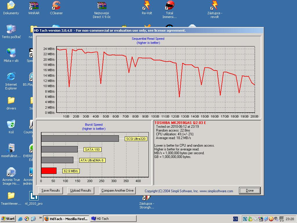

Zkus spustit defragmentaci, pokud to nepomůže je na cestě do křemíkového nebe, zkus ho prověřit HD Tach http://www.simplisoftware.com/Public/in ... est=HdTach" onclick="window.open(this.href);return false;
Re: Křupe mi HDD
výsledky z testu

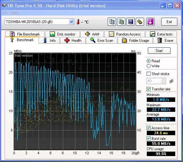

Ty propady se mi tam nelíbí, zkus ještě HD Tune, ten sem měl na mysli jako první ale zaměnil sem názvy...

Tu tvoji větu "kdo se moc ptá, málo gůglí" POUŽÍVÁM UŽ I V NORMÁLNÍM ŽIVOTĚ..OK, JDU NA hd TUNE

Re: Křupe mi HDD
Tady test čtení myslím......

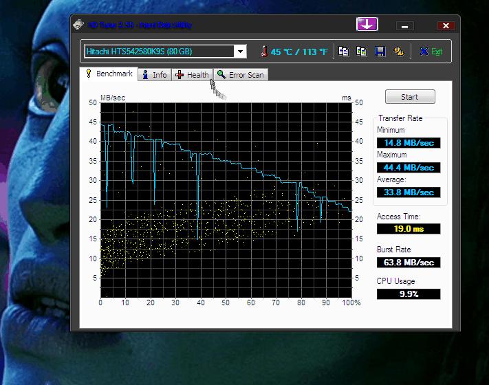

Re: Křupe mi HDD
....uff, hdd mi neklepoce ale ................. vid príloha..... :) Pri teste chybných sektorov si čosi našiel?

Re: Křupe mi HDD
2 king-surf Zjistil sem že ty propady jsou celkem normální pokud testuješ C:. To jsem tě vyplašil asi zbytečně. Zřejmě to souvisí s tím jak systém přistupuje na disk během testu. Ale v testu povrchu, máš vadný sektor, to je známka blížících se problémů. Použij příkaz CHKDSK c: /x

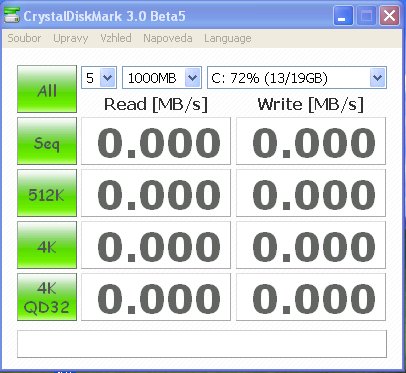

Re: Křupe mi HDD
aha, to je dobrý, ale to navrchu..... hele, spustil jsem ten test HDD, pak normálně jaled windows ale žádný výsledky....

Re: Křupe mi HDD
tady u toho crystal disku to nic nedělalo, spustil jsem film, Mp3, NECHAL JET 5 MINUT A NIC...
