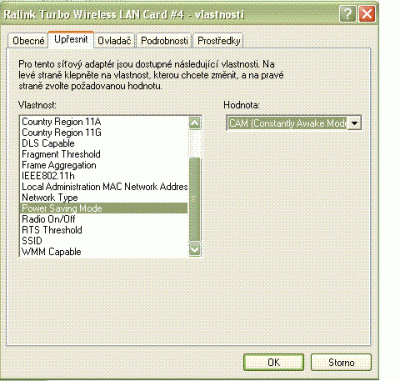

Ves právci zařízení si rozklikni wifi adaptér a bude tam panel Řízení spotřeby -> u prvního by neměla být fajka (Umožnit počítači vypínat zařízení z důvodu úspory energie)

Příspěvekod legendaryboy » 16 čer 2010 21:17
Řízení spotřeby-tuto nabidku v techto mistech sem nenasel

Když rozklikneš ten wifi adaptér tak to tam musí být, jeden z panelů

Příspěvekod legendaryboy » 17 čer 2010 06:40
estli myslis tohle tak tam bylo nastaveno toto viz obrazek
tzn. vypinani z duvodu uspory nebylo nastaveno
