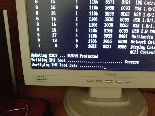

Čaute. Mám taký malý problém. V podstate sa asi nejedná o nič vážneho, ale napriek tomu som sa rozhodol, že budem tento problém riešiť. Pred dvoma dňami mi začal blbnúť comp. Po výpadku elektriny som ho zapol. Na úvodnej obrazovke kde sa testuje RAM a mechaniky mi vypísalo chybu, už si nepamatám akú, skrátka pre jej "vyriešenie" a pokračovanie ďalej som stlačil F1. A tu nastal problém... Na nasledujúcej obrazovke PC dosť dlho stojí. Urobí nejaký výpis a asi po minúte prejde k načítaniu OS. Neviete čím by to mohlo byť spôsobené? Prikladám aj fotku inkriminovanej obrazovky :smile: . Vďaka... :wink:

Najeď do BIOSu a při opuštění ho ulož. Mělo by to pomoci.

Dík. Zmizol ten posledný riadok. Inak čím to vlastne bolo spôsobené?

Vymazalo se nastavení BIOSU, takže ten detekoval disky pokaždé znovu.
