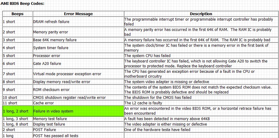

Dobrý den,
potřeboval bych poradit s následujícím: při bootu pípne motherboard 3x místo jednou, nejsou to tři stejné tony, druhý je nejvyšší, třetí je nejnižší, první někde mezi. Ještě bych doplnil, že počítač nabíhá normálně, běhá stabilně a bez problémů klidně celý den i pod zátěží ve hrách apod, ale tohle určitě není normální, tak bych se raději vyvaroval nějaké budoucí havárii. Deska je MSI 790XT G-45 BIOS AMI v2.4 AGESA version3.7.0.0. 21.5.2010 (puvodni byl starsi, ale flash tohle pipani nezmenil). Někde jsem našel, že tři pípnutí u AMI biosu zanmenají Base 64K memory failure, ale paměti jsou v pořádku otestovány, vyzkoušeny jednotlivě i v různých slotech, takže by mě opravdu zajímalo, co by to mohlo být za problém... Ještě jsem si vzpomněl, když jsem v biosu vypnul položku "quickboot" tak on dělá na začátku asi 10s testy. Při teto položce off, se ozve opět toto trojpípnutí a po testech klasické jedno pípnutí jako u všech ostatních kompů. Otázkou je, co mi ta deska teda chce říct?

bios A7388AMS v2.4 052110 AMI, ale v manuálu ani na stránkách výrobce žádné info. Podle popisu k AMI biosům by 3x pípnutí mělo znamenat chybu RAM, ale ty tři pípnutí by měly být naprosto stejné, ale nejsou navíc RAM je otestovaná. Proto jsem se obrátil na toto forum ,třeba se najde někdo, kdo s tm má zkušenosti.

U AMI Biosu by to mělo opravdu znamenat chybu RAM. //http://www.computerhope.com/beep.htm// Nikde ale není napsáno, že by ta tří pípnutí měla být naprosto stejná - jenom krátká.

jo to bylo většinou ve videich u codu AMI biosu, ale žádnej enpípal takhle. Takže zkusím sehnat jiné ramky na půjčení, jestli to bude dělat pořád. Ale memtestem projeli bez problémů...

Mohlo by to signalizovat nějakou menší zavadu grafické karty (např. s pomocným napájením, špatný kontakt ve slotu atd),To rycchlé bootování jsi vypnul a změnu jsi uložil?Zkus teda zkontrolovat vše co s GK a videem souvisí.

Grafickou kartu jsem zkusil jen vyndat a zase vrátit zpět. V Everestu mám u ní upozornění že BIOS karty je starší než dva roky, tomu se ale nejde divit, když je to HD3850 a taky by to nemělo ničemu vadit, funguje bezvadně. Vybitá cmos baterie to asi nebude, deska je prakticky nová. Takže kromě pamětí si zkusím půjčit i GK :D To je super takhle hledat komponentu po komponentě, ale jsem zvědav co to bude...

když naběhnou Wokna tak ve zprávci zařízení je vše OK?žádnej žlutej otazník?kdyby to bylá nějaká zásadní chyba tak by to POST nepustil.

Pokud ti pípne 3x krátce, tak se jedná o chybu paměťového modulu v prvém slotu, pokud ti pípne 1x dlouze a 2x krátce, tak se jedná o problém s video kartou (asi s horizontální obnovovací frekvencí). Pokud máš paměťové moduly ve dvou slotech, tak je zkus vzájemně zaměnit. Překontroluj také, zda ti sedí všechny moduly ve slotech (paměť, zvukovka, grafika apod.).
