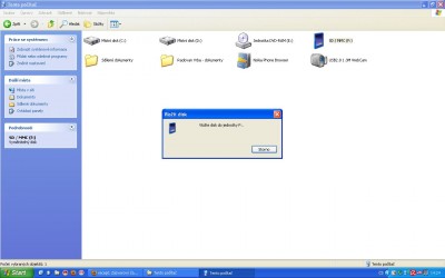

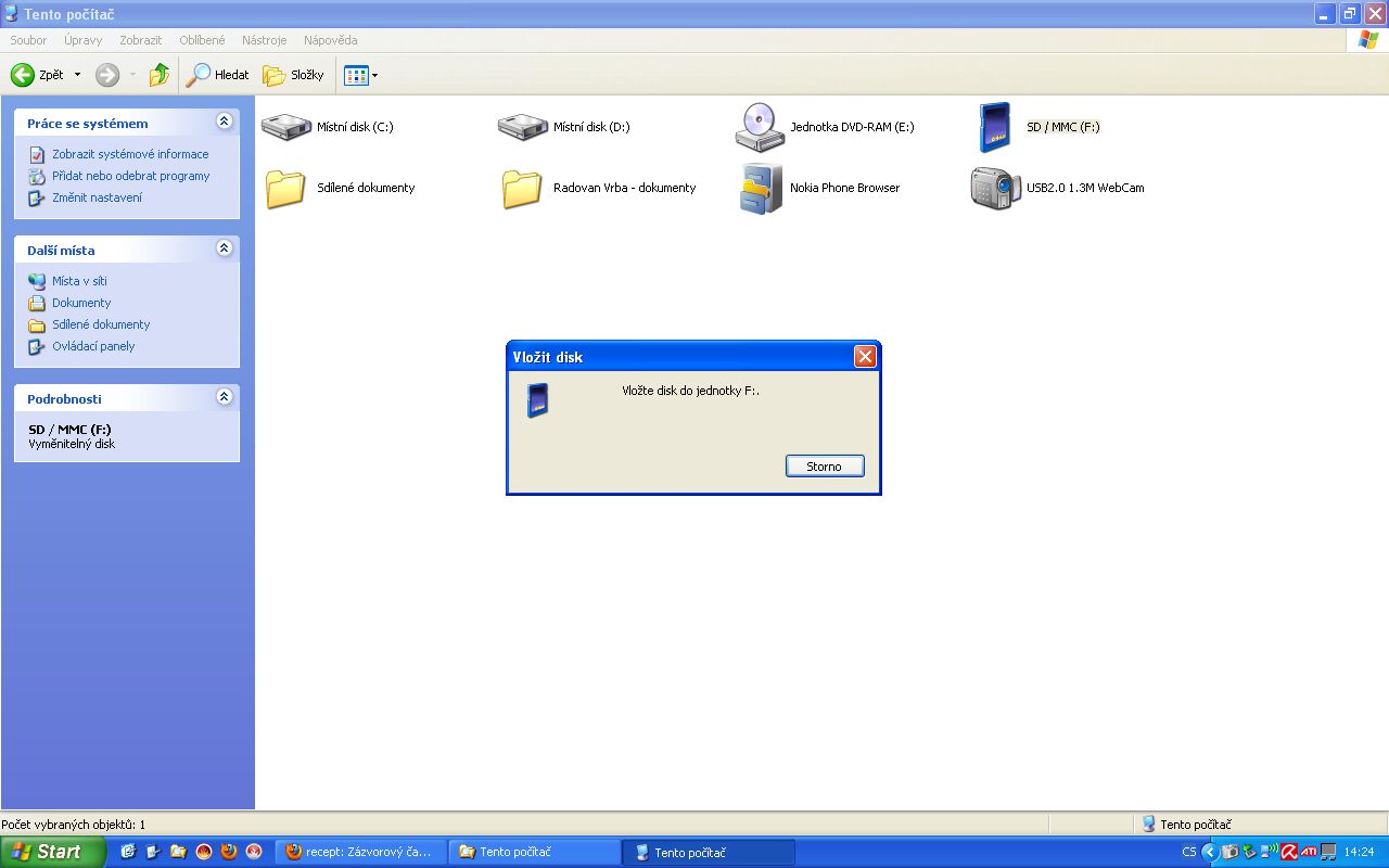

Ve svém notebooku mám problém s načítáním paměťových karet (konkrétně mám SD). Když kartu zasunu do čtečky, normálně se mi zobrazí ve složce Tento počítač jako externí disk/karta, ale pokud na ni kliknu a chci otevřít, počítač mi hodí hlášku "vložte disk do jednotky F" a karta otevřít nejde.
viz . přiložený obrázek
Nevíte někdo, čím to může být, případně kde je chyba? Díky

Nemáš náhodou SDHC kartu v SD čtečce ?

Hm, do pytle to bude ono - karta je SDHC a v notebooku bude pravděpodobně je čtečka na SD. Díky, tím je to jasné, s tímhle asi nic nenadělám.

Musíš dokoupit SDHC čtečku nebo si pořídit SD kartu.
