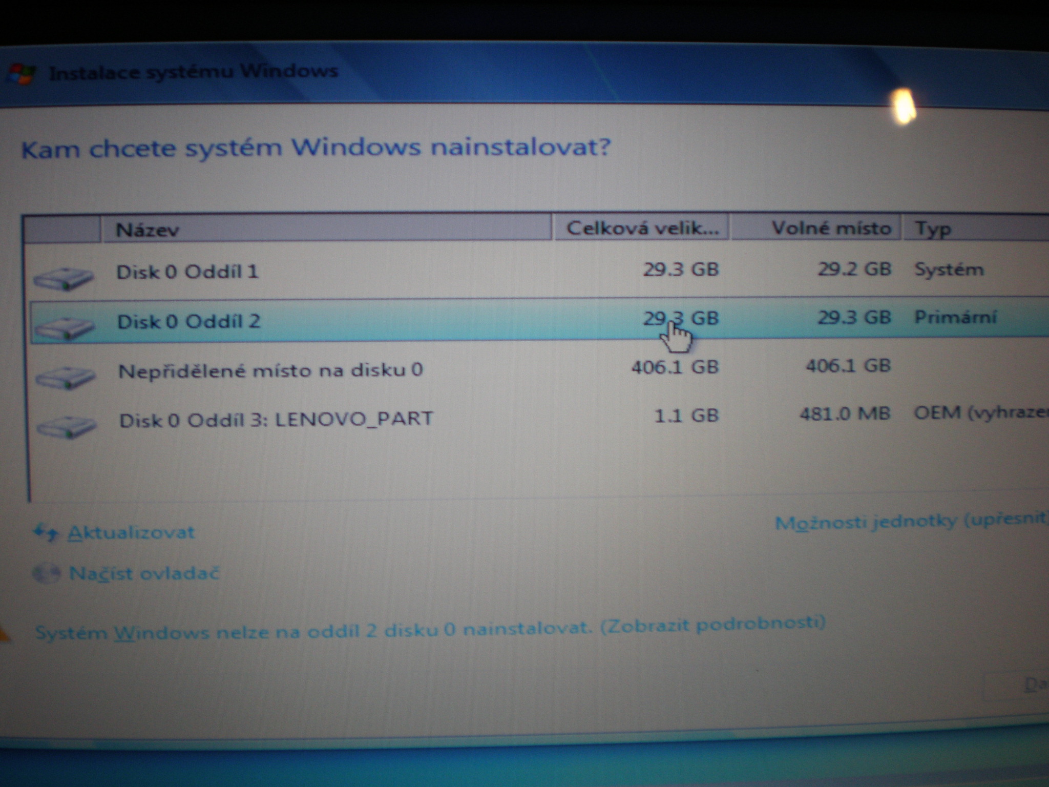

Dnes jsem si koupil tento model a mám takový problém s HDD.
Při instalaci OS jsem si všiml že je disk již napartitován ná 4 oddíly, první dva ve velikosti 29,3 GB každý pojmenoané System a Priamry nebo tak nějak, potom 400GB oddíl a poté Oddil lenovo velikost asi 1MB.
Takže mám dva problémy. Místo 500 GB je to jen 460 a navíc nevím jestli můžu ti první dva oddíly naformátovat a spojit v jeden velký bez toho abych se bál že něco vymažu? Ty první dva oddíly ani nejsou ve formátu NTFS.
Čekal jsem že tam bdue prostě 1 oddíl velikost +-500GB a nic víc nebo Je to standardní postup u notebooků lenovo?

Vlož sem screen ze správce disků, ať máme představu, jak disk vypadá.
Jinak žádný disk nebude mít po zformátování přesně 500GB. 460GB je odpovídající.

No neinstaloval jsem OS ještě protože nevím jestli to mám naformatovat nebo co... ale když mám HDD v PC který byl psaný jako 300GB a pořád má 300 GB tak nevím proč by v NB museli psát 500 a mít jenom 460:/.. udělám fotku
Re: Lenovo G555 500gb HDD
Takhle to vypadá, ty první dva oddíly nejsou ani ve formátu NTFS
Záleží, jestli jsou to „počítačové“ gigabajty (dnes tzv. „gibibajty“, kdy 1 GiB = dva na třicátou neboli 1.073.741.824 bajtů), nebo „marketingové“ gigabajty (kdy 1 GB = deset na devátou = 1.000.000.000 bajtů).Gohan píše:… ale když mám HDD v PC který byl psaný jako 300GB a pořád má 300 GB tak nevím proč by v NB museli psát 500 a mít jenom 460…
500 „marketingových“ GB = 466,6 GiB
Jo, tak to mě nenapadlo, řekl bych že jsem ještě pořád moc mladý a naivní? No a jak s těma prvníma oddílama? Můžu je normálně naformátovat a budu ej moct potom přiřadit k tomu většímu a potom rozkouskovat?

Systém nainstaluj na první oblast prvního disku.
To, že je oblast primární, znamená, že není logická v rozšířené oblasti. Ve zkratce – na jednom fyzickém HDD můžeš mít max. 4 partice. Pokud to nestačí, místo jedné primární můžeš udělat rozšířenou a v ní libovolný počet logických oblastí. Více viz http://cs.wikipedia.org/wiki/Partition" onclick="window.open(this.href);return false;
Osobně bych buď smazal 2. oblast a vytvořil místo ní jednu velkou, zabírající její místo + to nepřiřazené. To ale můžeš udělat klidně až z nainstalovaných Windows.
nebo (pokud ti pro systém připadá 29 GB málo)
bych smazal vše kromě té LENOVO_PART a na volném místě vytvořil buď jednu velkou (to bude doporušovat X), nebo jednu primární pro systém (velikost si rozhodni sám) a druhou primární pro data (zbytek volného prostoru).
4. oblast (LENOVO_PART) bude nějaká recovery oblast od výrobce, tu bych bezpochyby nemazal.
Ještě počkej, co ti poradí ostatní, ale asi se mnou budou souhlasit.
Já jsem zastáncem rozdělení mého HDD na Systém,Nainstalované Hry,Data. Ale ted je tu problém v tom že ty první dva oddíly nejsou naformátované jako NTFS, takže je budu muset naformátovat a bojím se abym i pak neřekli CO? Vy jste to formátoval? To jsem ovšem porušil bla bla bla nebude reklamace. 29GB mi na systém stačí bohatě a udělat bych to tak že.
1. Naformátuju ty první dva oddíly do NTFS
2. Spojím ten druhý oddíl s tím nepřiřazeným vznike 429GB místo
3. Nainstaluju systém na ten první
4. Těch 429 rozdělím na 100gb a 329gb.
Tu lenovo part tam samozřejmě nechám netknutou
Takhle to půjde?
To by nemělo nijak poškodit ten PC ani záruku ne když se ani endotknu toho Lenovo oddílu
Formátování harddisku nijak neomezuje nebo nemění či neruší záruku.
Já bych zásadní problém viděl v tom, jak k této situaci došlo? Co se stane při recovery - rozdělí to disk stejně?
Asi by šlo pomocí Acronisu (a podobných) pospojovat ty oddíly tak jak to má být. Někdo prostě vynechal neobsazených 400GB, tak bych spojil 1 a 2, přidal k tomu kousek z těch 400 a zbytek dal jako D. Takže ve finále by měl mít např. C - system (100GB), D (350GB), neurčený servisní odíl.
