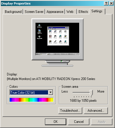

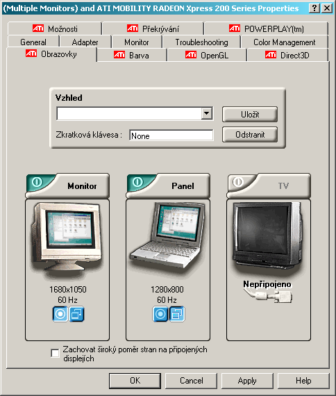

Doteď jsem pouzival notebook jako PC takze sem pouzival jen externi monitor, teď si chci udělat dual monitor ( monitor & displej ), ale nejde mi to.
Kdyžtak si najděte informace o tom ntb.
Je to grafarna: ATI Mobility Radeon Xpress 200M.
Obraz mi vždy jen klonuje na oba monitory jak přes Fn + F4 tak pres nastavení ATI ( což je v podstatě to samý ) a v Display --> Settings je napsano jen (Multipliple Monitors) ATI Mobility Radeon Xpress 200M, ale nejsou zde dvě možnosti.
Přikladam screenshoty:

Pravděpodobně nikdo nezná správnou odpověď, nebo si toho nevšiml. Podle vložených obrázků tam asi ta možnost není. Raději počkej, zda se neozve někdo kdo uvedený notebook zná lépe. Jinak - žádný neví všechno - tak to chce vydržet!
