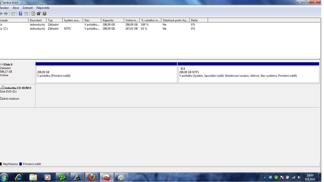

tak sem koukl do té správy disků. něco tam je ukázáno jako druhý disk který má tu zbývající kapacitu. ale nevím co tam udělat. jak to mám zrobit abych ten disk mohl používat taky, pracovat můžu jen s C. a disk D mám mechaniku. posílám screen kdyby to nějak pomohlo
to je ono

Zkus mu přiřadit písmeno.

Příspěvekod lokvenc » 08 zář 2010 19:14
tohle nejde. kliknout jde na to pouze pravým tlačítkem a to můžu kliknout pouze odstranit svazek a nápověda. a dole když na to kliknu můžu dát jenom převést na dynamický disk, vlastnosti a nápověda. nějak se do toho nejde dostat do té jednotky

Příspěvekod El Diablo » 08 zář 2010 19:16
Tak ten svazek odstraň a vytvoř nový, nebo ho připoj ke stávajícímu.

Příspěvekod lokvenc » 08 zář 2010 19:27
odstranit bych to mohl, ale abych to pak uměl dát zase dohromady abych něco nepokazil. a jak to mám připojit ke stávajícímu?

Příspěvekod El Diablo » 08 zář 2010 19:30
To by ti mělo nabídnout až ten oddíl bude odstraněný...

Příspěvekod lokvenc » 08 zář 2010 19:42
už to mám. smazal jsem to teda a pak už to šlo v pohodě s instalací. tak dík za pomoc
