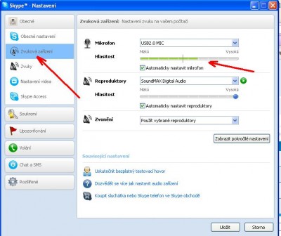

Jen ti poradím takový malý fígl, když jsou problémy s mikrofonem a musí se nastavovat a zkoušet.
Zapni Skype - přejdi do Nastavení a Zvuková zařízení. Teď můžeš s mikrofonem laborovat a na tom bargrafu hned vidíš jestli už funguje anebo ještě ne.:-)

Příspěvekod Mikhael » 12 zář 2010 19:15
Paráda díky moc už to funguje :-)
