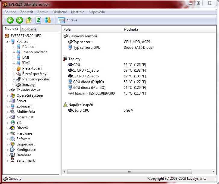

Dobrý den. Před cca. 3 měsíci jsem si koupil nový notebook. Acer Aspire 5542G ,nikdy jsem neměl žádný problém, až teď kdy se začal sám od sebe vypínat! Vůbec nevím čím by to mohlo být ,mám ho většinou na chladící podložce.Nejen při hrách jako je PES 2011 nebo NBA 2K11 , ale i při méně náročných hrách se začal vypínat. U PC jsem měl taky takový problém, ale tam to vyřešilo vyměnění baterky na MB, ale pochybuji že by to byl tenhle problém po 3. měsících používání! Přiložil jsem screen z Everestu a nepříjde mi že by teploty byli nějak moc velké. Opravdu si nevím rady a budu strašně rád za každou pomoc ! Předem děkuji

Ty teploty jsou v klidu nebo při hraní? Pokud v klidu tak to není v pořádku.

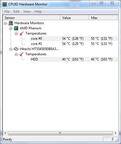

Stáhni si HW Monitor.

Ty teploty by opravdu mohly být nižší, ale nevím jak je to u NB s napětím jádra - zdá se mi nízké. Osobně bych to ale v záruce moc neřešil.

Edit: to napětí zřejmě odpovídá.

To jsou teploty po tom co se mi to vypnulo. Ale ano jsou v klidu. Asi by neuškodilo trožku notebook vyčistit že ? Ale bojím se ho nějak moc rozebírat !
EDIT: Přidán screen z HW Monitoru.

55°C na procesoru v klidu je celkem dost. Já mám 55°C v maximální zátěži. No ale nemám notebook..
Stejně tak GPU, no ale radši ať ti poradí někdo jiný, já se uplně nevyznám v ntb.
