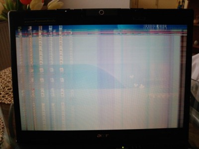

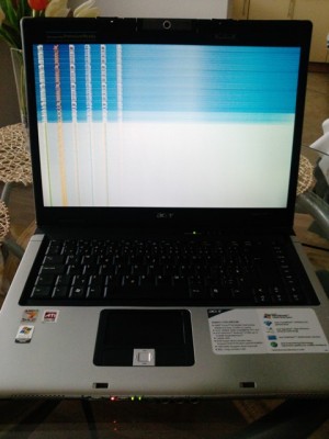

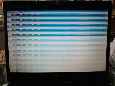

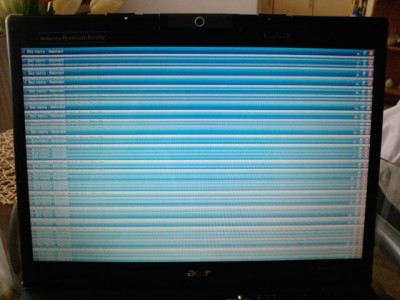

Ahoj, mam problem se svym notebookem Acer Aspire 5100. Asi po roce a pul mi na nem zacli naskakovat pruhy, jak je videt na fotkach, postupne cim dal casteji, nezavazne na tom, co bylo spusteno, delalo to kdykoli, hned po startu windows, nebo uz v prubehu nacitani, nekdy po hodine prace na notebooku. Nekdy to trva 2 minuty nekdy 8 pak to samo prestane. Reinstal windows nepomohl a tak jsem ho jeste pred vyprsenim zarucni doby reklamovala. Z opravy mi prisel s tim, ze zavada byla odstranena prehranim biosu.
Po ale cca dalsim pul roce se pruhy zase zacly objevovat. Kdyz se objevi, tak je PC uplne nepouzitelne, na monitoru skakaji jen pruhy (napr. horni modra lista atd..) Kdyz jsem dala print screen, tak to vyfotilo ale normalne, bez pruhu, hezkou cistou plochu, takze jsem fotky udelala mobilem. Notebook uz je po zaruce. Myslite, ze pomuze dalsi prehrani biosu?

Další přehrání Biosu asi nepomůže a pokud se stejná závada projevila již dříve a byla řešena právě tím přehrátím Biosu, pak si troufám říct, že to bylo zřejmě špatně. Na druhé straně je ale možné že tam dochází ke špatné komunikaci mezi HW a to by Bios na svědomí mít mohl.
Pokud ti print scren tuto chybu nezobrazí, znamená to že grafická karta je O.K. /print screen fotí to co vidí grafika/ a problém bude někde v kabelech připojení displeje anebo přímo v něm.
Můžeš zkusit přeinstalovat grafiku a případně i ten Bios, zkusit změnit rozlišení atd., ale spíš bych to viděl na servis.
Pokud máš po ruce nějakého šikulu, pak by bylo dobré zkontrolovat kabely od displeje, jestli nejsou nalomené a zda nejsou uvolněné na desce - tam bych hledal příčinu nejdříve.

Pokud je printscreen čistý, tak je to nalomený kabel s nejvyšší pravděpodobností.

Je vadný panel. Pošli na reklamaci i vytisknutý obrázek s pruhy.
